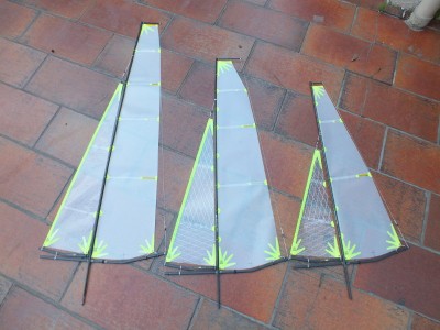

pour que se soit plus clair, j'ouvre ce nouveau post qui concernera la nouvelle version.
Donc comme dit précédemment, en attendant de commencer le nouveau master, je me suis attaqué aux gréements.
Ce bateau sera uniquement gréé en balestron.
Donc, comme je n'avais de dessiné que le jeu 1, il a fallu que "j'invente" les jeux 2 et 3
Pour info, le jeu 1 pèse 77 grs, le 2 pèse 73 grs, le 3 pèse 66 grs

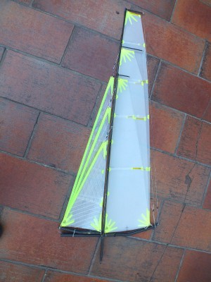

MessagePosté: 28 Jan 2017 20:47
en attendant la coque, voilà le balestron type "bresmo" merci rémi.
DSCF7048.JPG [ 155.94 Kio | Vu 10069 fois ]
 Sujet du message: Re: gilbo 3 bis
MessagePosté: 28 Jan 2017 21:12
excellent gilbert,
MessagePosté: 28 Jan 2017 22:21
génial
combien de fonction tu as ?
sur un bresmo il y en a 8 .
MessagePosté: 28 Jan 2017 23:20
tu es sur?
je n'en ai "que " 6
MessagePosté: 28 Jan 2017 23:50
http://classem.org/construction/Bresmo.pdf
a oui 6 tu as raison
