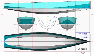

Pour apporter plus de précisions à mon projet, je vais prendre référence au SEABUG visible dans les plans.
Je recherche « le même » mais avec 2 voir même 4 facettes supplémentaires (au total)
Je ne peux pas mettre un élément du plan en pièce jointe. Il s’agit du dessin appelé : Spantensatz (le dernier PDF) que je n’arrive pas à comprendre. Si quelqu’un pouvais m’expliquer ce que représente la ligne rouge et la ligne N°3, je lui en serais très reconnaissant…
Merci par avance.
Cordialement, Rv

MessagePosté: 14 Mar 2016 13:48
Je concorde avec Gaston qui confirme ce que j'ai dit plus haut.
Pour apprendre il faut faire avec ses mains et sont les erreurs qui forment le savoir faire.
Pour te laisser le choix, j'ai repris le Seabug avec ce qui est disponible.
La ligne rouge sur la droite est simplement l'autre moitié du couple 4, facile !
La ligne noire est la base de référence pour ce dessin, mais rarement utilisée vu que c'est la ligne de flottaison qu'on utilise en Architecture Navale.
Ici le dessin recopié avec la grille des 6 couples qui se trouvent à 10.84cm l'une de l'autre, ça aussi c'est insolite.
Bonne chance !
PS : J'ai oublié , la largeur est de 140mm et le Tirant d'Eau de 44mm
