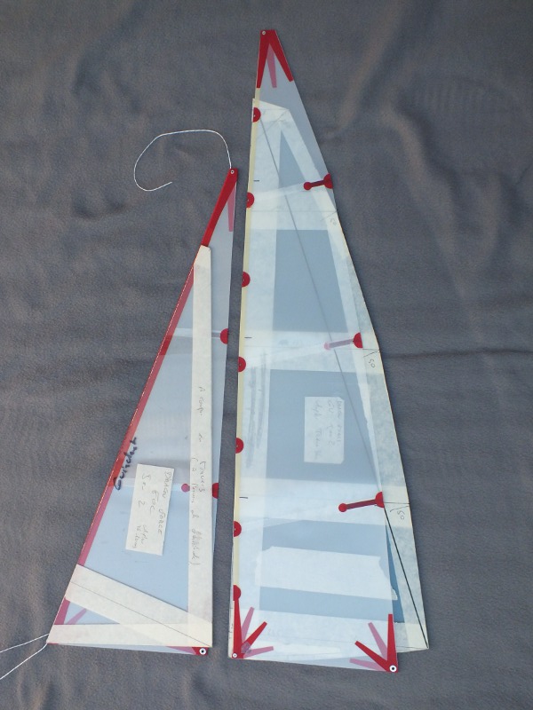

je viens de finir la confection des jeux de voile pour un Goth et je me suis amusé à faire un comparatif.
Voilà le tableau:
TABLEAU COMPARATIF DF ET GOTH BON.pdf [28.93 Kio]
Téléchargé 1135 fois
etle voici en photo, les jeux du voile du DF sont en plexiglas.
Jeu 1:
jeu 1 bon.JPG [ 120.83 Kio | Vu 4325 fois ]

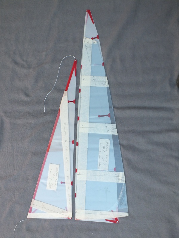

Jeu 2:
jeu 2 bon.JPG [ 116.69 Kio | Vu 4325 fois ]

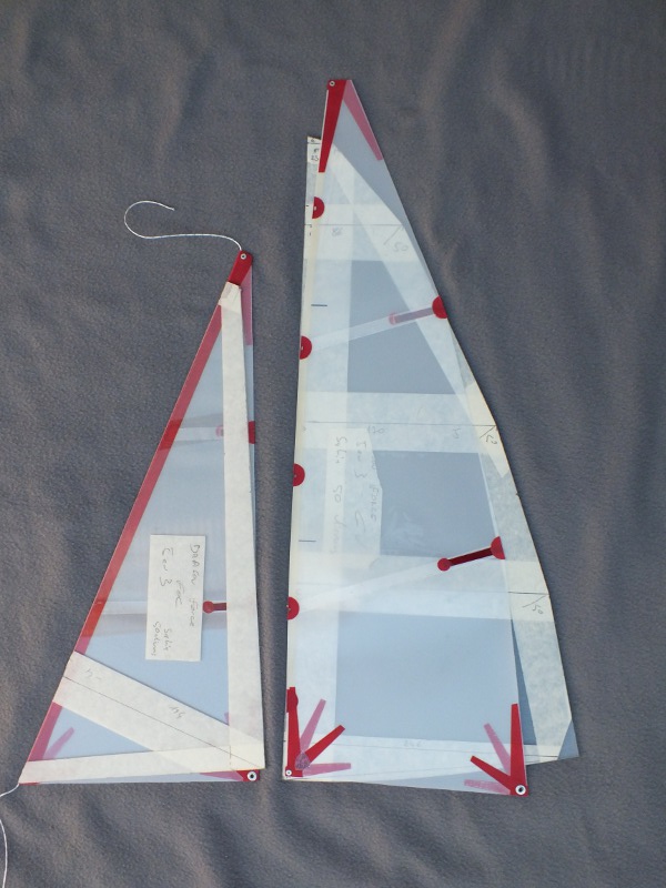

et le jeu 3:
jeu 3 bon.JPG [ 123.72 Kio | Vu 4323 fois ]
Comme vous le voyez, pas beaucoup de différence entre les jeux 2 et 3.

Les voiles pour le GOTH ne sont pas des voiles plates... comme celles du DF?
La forme joue autant que la taille.
MessagePosté: 30 Déc 2014 16:47
Je ne parle là que de formes et dimensions des voiles.
J'ai équipé mon Gilbo avec des voiles comme le DF mais à laizes.

Des voiles en plexiglass? Peux tu détailler?
MessagePosté: 21 Juin 2015 18:32
Inscription: 14 Aoû 2014 10:38
Messages: 15
Les voiles ne sont pas en plexi se sont des gabarit pour couper les voiles dans leurs matériaux (pour ma part en NACRA 65g/m2 de chez PG Modelisme )
MessagePosté: 21 Juin 2015 20:29
Inscription: 01 Mar 2014 17:14
Messages: 68
OK je comprends mieux.
