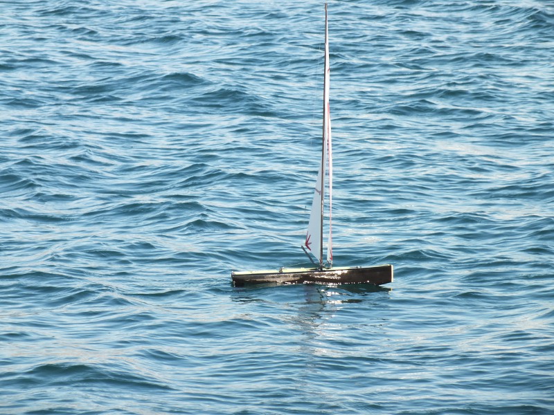

1110 grs avec jeu 1 balestron et avec 650 grs de lest
quand pensez vous?
il me semble trop lourd!!!

Un poil lourd, mais ça ne me semble pas catastrophique.
Le mien est à 1040 g (650g de lest et gréement balestron également), avec gain possible d'une vingtaine de grammes sur le treuil et le cablage.

pour avoir construit quelques bateaux, je ne trouve pas le poids si lourd. c'est vrai que par rapport aux ténors de la classe qui annonce des poids faisant pâlir Kate Moss, 1100 g peuvent paraître lourd. Mais si le bateau est dans sa ligne d'eau, et est bien équilibré sous voiles, ce n'est pas si péjoratif que ça.
Après il y a peut être quelques améliorations a effectuer pour gagner du poids, électronique, gréements, espars...
mais pour être franc, si le bateau est bien réglé et bien skippé, 50g ou 100g de plus ou de moins ça ne change pas grand chose (sauf si pétole extrême et encore il suffit d'avoir une deuxième dérive).
a voir sur l'eau
a bientot

+1 avec pat le poids en lui même ne veut rien dire il faut voir le bateau dans ses lignes des bateau de 1300g avec des lest de 850 les premier little best que j'ai vu n'était pas forcement à la traine derrière mon viperfish de 900g à Cergy ça dépend beaucoup des lignes du bateau
les bateau actuel sont tous au alentour de 1000 1200g

En fait le poids de 1,100 kg en jeu A (compris accus) paraît être dans la moyenne des déplacements actuels mais cela pour un ensemble dérive/l'est de 0,800 kg.
À très bientôt sur l'eau.

et le voilà sur l'eau.
Il semble bien né, à voir maintenant face à la concurrence!!
