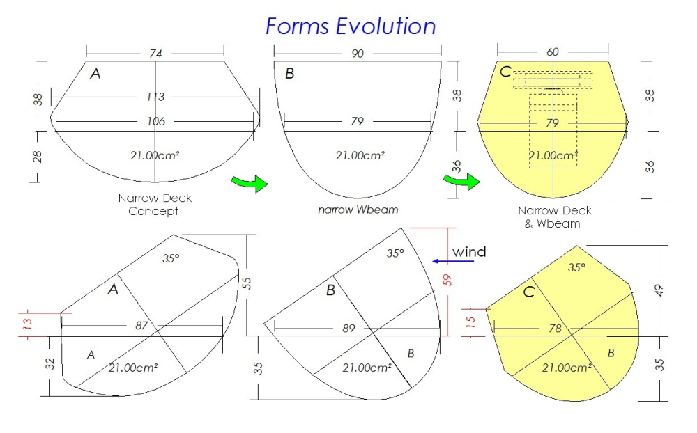

Effectivement j'ai voulu vérifier les différences des surfaces entre une coque et pont "normales" et celle de l'Esterel.
La différence, sauf erreur de calcul de ma part, (à reverifier) est de seulement 11g due essentiellement au pont plus étroit.
Pont Esterel 4.05dm²
Pont 'normal' 6.63dm²
coque Esterel 14.64dm²
Coque 'normal' 13.36dm²
Reste cependant l'avantage de ne pas mouiller le livet à la gîte, de présenter une surface verticale plane pour contraster la dérive latérale et d'avoir une coque plus raide.
Seul les essais démontreront la validité de cette approche.
Voir dessin comparatif. La partie immergée est identique :

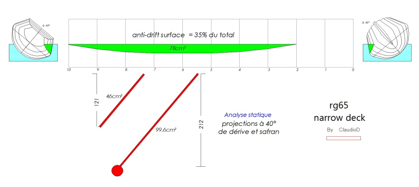

Ce matin j'ai voulu me rendre compte statiquement quelle est le pourcentage de cette surface verticale qui peut contraster la dérive du bateau. (Anti-drift)
Le résultat est intéressant selon le dessin, cette surface correspond à 35% de la surface totale antidérive composée de la dérive et le safran à la gîte de 40°...
Es que cette surface peu avoir son effet ? Voir croquis.
Intéressant à noter que plus le bateau gîtera, plus les surfaces projetées de la dérive et safran diminueront, tandis que la surface verticale immergée de la coque augmentera !
Je crois que je vais vérifier quelle est la meilleure inclinaison à adopter pour cette surface pour obtenir une sorte de compromis de compensation entre surfaces qui augmentent et surfaces qui diminuent.
J’ai vu juste où je suis à coté de la plaque ?
Qu’en pensez vous ?
CD
anti-drift.jpg [ 60.9 Kio | Vu 4283 fois ]

Je me suis mal exprimé:
je voulais dire que nos RG ont une énorme surface antidérive, et qu'à mon avis, il ne sert à rien d'en ajouter, ils dérivent très peu, même très gités.
Mais peut être qu'un petit plus peut être bénéfique?
Un autre avantage du pont étroit m'est revenu à l'esprit: diminution du fardage à la gite.

Ce matin j'ai repris un vieux dessin fait pour le Footy du couple maîtresse pour comparer des formes typiques d’une coque.
A noter les largeurs à la flottaison et les tirants d’eau immergés.
Le périmètre immergé étant le même, je suppose que la surface mouillé devrais être similaire sauf celle avec le TE de 25mm.
CD

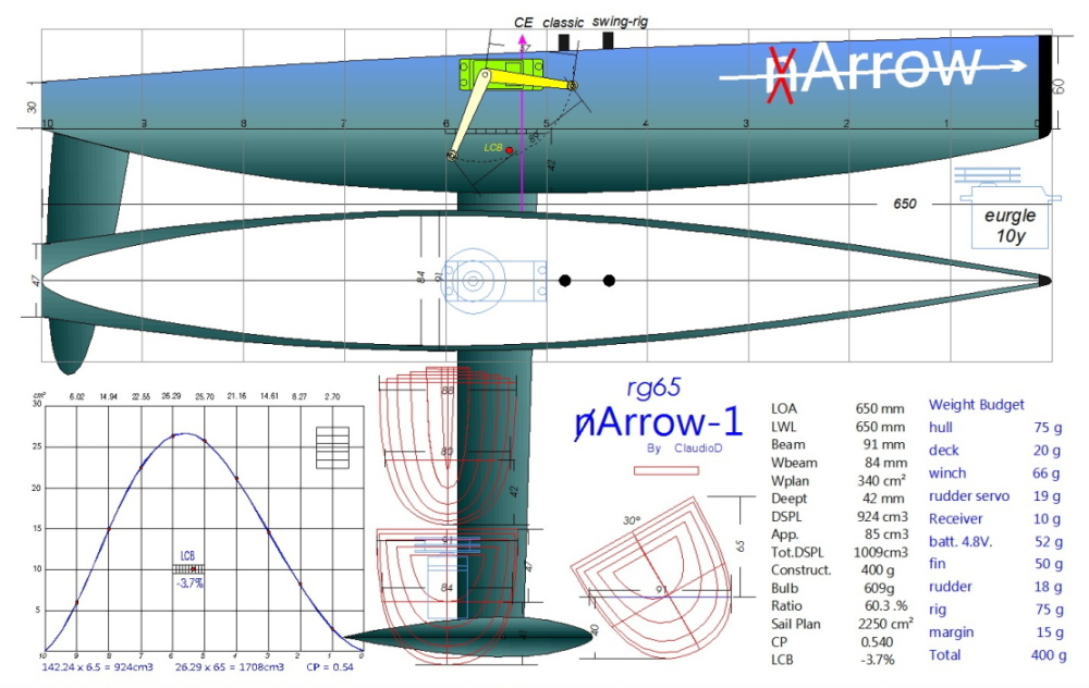

Sur la base du post précèdent j'ai voulu vérifier la possibilité de diminuer la largeur à la flottaison en gardant la même superficie immergée de la section maîtresse.
Le but initial est le même, celui de diminuer le poids de la construction de la coque.
Voici un dessin comme exemple sur une possible évolution des formes qui n’est pas à l’échelle nécessaire pour un RG65 :
ClaudioD
forme-3.jpg [ 152.12 Kio | Vu 4154 fois ]
 Sujet du message: Re: RG65 "ESTEREL"
MessagePosté: 25 Aoû 2014 16:55
Sur cette lancée j'ai dessiné un RG65 étroit et profond 42mm contre 36mm du NDC avec un déplacement de 1kg et un CP de 0.54...
Selon mes sources, le plus etroit des RG65 a 100mm à la flottaison contre les 84mm de celui-ci.
Faudra t’il craindre un creux trop important de la vague latérale avec vent de poupe ?
L'énergie dépensée pour creuser la vague est une énergie en moins pour créer de la vitesse !
Les deux type de servos peuvent prendre place !
CD
Narrow-1.jpg [ 234.65 Kio | Vu 4143 fois ]
