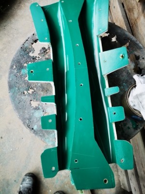

80g, je peux l'imaginer comme objectif, les poids de Claudio et les méthodes sous vide c'est au delà de mes compétences !!!
Entre temps, le moule avance...
La priorité maintenant c'est la Rochelle en finale !
a secher, maintenant finale !.jpg [ 445.81 Kio | Vu 20497 fois ]
preparation du deuxieme.jpg [ 193.12 Kio | Vu 20497 fois ]
premier demi-moule sorti.jpg [ 256.3 Kio | Vu 20497 fois ]

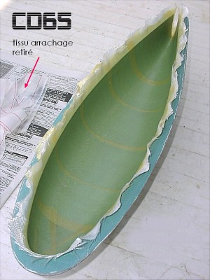

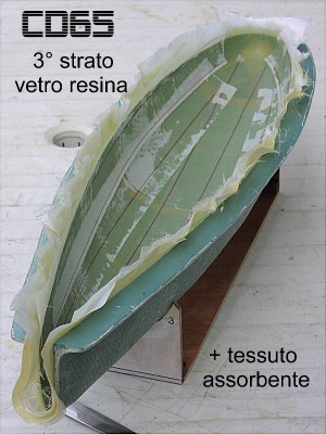

Pascal si je peux le faire toi aussi tu peux le faire, seule condition : contrôler la quantité de résine sur le pinceau, mouiller le tissu jusqu'au au moment il change de couleur, sans plus. Trop de résine c'est pas bon !
Avec un moule ouvert, une fois l'opération d'imprégnation faite, je prends du tissu d'arrachage que je retire 30/40 minutes plus tard quand je vois que l'excès de résine est absorbé.
Voici un example sur le CD65
90.JPG [ 111.58 Kio | Vu 20492 fois ]
91.JPG [ 125.01 Kio | Vu 20492 fois ]

OUPS...surtout attends que ta strat soit bien polymérisée avant d'enlever ton déla !!! :shock: :shock:
Si tu n'utilise pas le vide, il faut compacter au mieux et de préférence récupérer l'excédent qui pourrait redescendre par gravité
Moyens possibles: pinceau épuré, carte bancaire (périmée :lol: ), simple bouchon d'essuie-mains

Avec mes modèles jamais eu aucun problème après 45minuti, c'était aussi un moule "ouvert", celui de Pascal est différent !

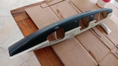

Mon moule n'est pas "différent"
9 moules usinés.jpg [ 173.87 Kio | Vu 20444 fois ]
mais le problème principal est de conseiller d'enlever le déla au bout de 45mn.. :shock: :shock:
Je ne sais pas quelle résine tu utilises mais la mienne par exemple à un pot life de près de 2h30 alors je te dis pas le carnage si tu enlève ton déla après 45mn !!!
De toute façon un déla (ou tissu d'arrachage) s'enlève sur une résine polymérisée sinon bonjour les délaminages inter-couches et fissures dans la matrice !
Ces défauts ne sont pas visibles à l'œil nu bien évidemment.. :?
Maintenant chacun fait comme il veut :)

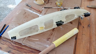

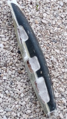

La, je n'en suis pas encore a l'optimisation, mais a la séquence de fabrication...
Voila ou j'en suis, vos avis seront les bienvenus :
- les formes sont très tendues, tout un bord peut être découpé en une seule pièce de tissu de verre ( rester en dehors de l'alignement des capots pour garder toute l'ouverture ?),
découpées un peu court (?) en hauteur pour ne pas gêner l'assemblage des deux demi-coques.
- deux couches de fibre dans chaque demi-moule,
- avant de refermer, on badigeonne un peu plus de résine au droit des joints futurs,
- en commençant par le fond (le plus facile), déposer des pièces de jonction par les capots ( 15cm de long, 4 de large ?),
- tenter ensuite la stratification des éléments sous le pont
pause si ca ne se passe pas bien, on réessaiera quand les reste sera sec et les poils parasites découpés, après un coup de papier de verre ?

a suivre...
en place.jpg [ 334.8 Kio | Vu 20431 fois ]
