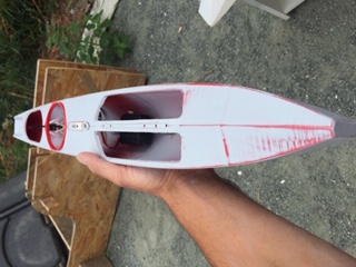

Durant le confinement j'ai commencé un manta 2017 3D, celui-ci devait servir uniquement de test pour prendre en main mon imprimante..... j'en suis à ma 3eme coque....
La 1ere j'ai eu un gros souci d'ondulation...--> poubelle
la 2eme( la blanche) c est beaucoup mieux, mais il y a encore une petite ondulation que ne me plait pas... il y a de grande chance qu'elle ne voit jamais l'eau et qu elle finisse comme la 1ere
14E9BA46-70C0-4398-B2AA-7DD9D4FA05D7.jpeg [ 42.22 Kio | Vu 5947 fois ]
le 3 eme est imprimer différemment et la qualité est quasi parfaite, mais j'ai quand même décidé d'aller au bout du projet donc ponçage, appret, ponçage, peinture....
la coque avec tube de jaumière, puit de derive, support servo barre et renfort pour gréement classic est sortie à 125 gr et c est bien rigide ( buse de 0.4 et coque imprimer en 2 couches de 0.3mm, soit une coque de 0.6mm... le blanc fait la même épaisseur mais est imprimer en 1 seule couche de 0.6mm, la coque nue est sortie à 118gr(équipé comme l'autre). Je pense que l'ideal serait une buse de 0.2 et d'imprimer en 2 couches de 0.2.... peut être un futur test.....)
