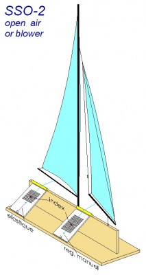

Puis un jour je me suis posé la question sur une méthode visuelle capable de me dire où je devais aller.
Tout le monde sais ou devrais savoir que sur un gréement Marconi, la portance/puissance de la GV dérive du réglage du Foc…mais de combien ? Bien sur les indications "verbales" étaient utiles, mais moi je voulais "voir" e j'ai fait appel à des balances dynamométriques !
Cela n'est pas vrai, j'ai par contre acheté des balances de tout type pour enfin me contenter d'un élastique !
Quand on change de GV ou de Foc, les réglages sur les ecoutees sont tous à changer…e la pratique a bon jeu !
Un élastique avec un index ou boule et du papier rayé devrait faire l'affaire et me servir, voir croquis et imaginez le reste :
Tout gréement peut être installé sur un support, il y a rien que a connecter les écoutes aux bômes et découvrir le meilleur réglage en orientant l'ensemble a partir de 45°.
En jouant manuellement sur l'écoute du foc, la GV tirera plus ou moins l'élastique en déplaçant l'index. On marquera l'angle de la bôme du Foc par rapport à la bôme de GV ou par rapport à la ligne centrale, etc. ….
Une bonne journée de vent stable quelques briques ou cailloux et pour les plus riche un ventilateur a 49€ et un peu de patience pour prendre le coup !
PS: SSO c'était pour Sail Setting Optimizer
SSO-2.jpg [ 67.67 Kio | Vu 4502 fois ]

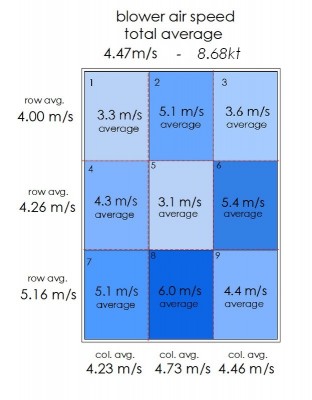

On dit que le vent est partout, mais quand on le cherche on ne le trouve pas au bon endroit !
Il faut le faire… ainsi que l'idée d'acheter des ventilateurs.
blower7.JPG [ 506.13 Kio | Vu 4444 fois ]
J'ai risqué le 'divorce' quand j'ai eu l'idée de profiter du vent thermique présent dans un édifice de 5 étages avec des appartements traversants. Il suffisait d'attendre que le soleil turne autour du bâtiment et d'ouvrir deux fenêtres sur les cotés opposées. Vent assuré , mais Mme avait le balais dans les mains !!
Donc voila l'idée de faire son propre vent artificiel, cela n'est pas facile....mieux chercher à l'air libre et attendre !
air-speed.jpg [ 79.36 Kio | Vu 4444 fois ]

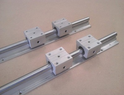

Un jour j'ai décidé de prendre le voilier entier e de le poser sur un plateau glissant, j'aurais pu penser à l'eau, mais cela était bien plus compliqué.
Des glissières pourraient faire l'affaire avec une balance utilisée au contraire par soustraction du poids.
Glissiere.jpg [ 82.42 Kio | Vu 4420 fois ]

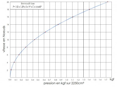

Pour ceux à qui peut intéresser, voici le diagramme qui indique la force du vent (en Kg) sur les voiles d'un RG 65.
Evidemment une courbe parallèle doit être tracé pour les voiles plus petites. Je vous laisse le loisir !
On pourra noter que à 10 noeuds de vent on a une "pression" de ~432 gr et à 14 noeuds de 848 gr, mais on arrive à 1.7kg à 20 noeuds....heureusement on aura eu le temps de changer de voilure !
