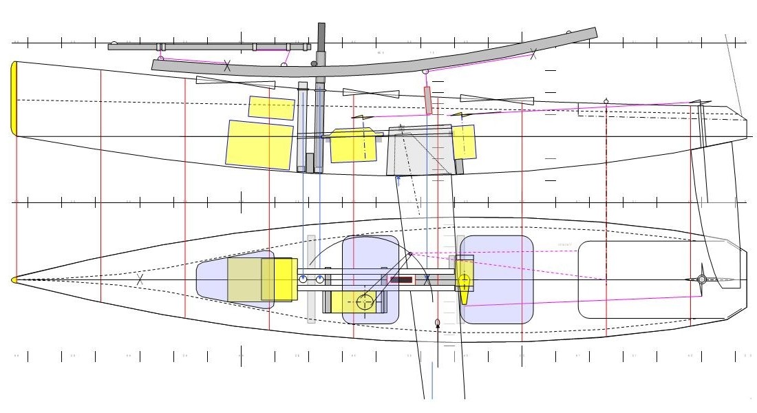

vue latérale de "Apsara",
si le concepteur a décidé comme ça, il doit y avoir des bonnes raisons. Histoire de "centrages"
apsara.jpg [ 122.57 Kio | Vu 3256 fois ]
MessagePosté: 13 Juin 2020 16:02
Tout à fait eXact :!:
et surprenant dans ce que j'en avais retenu sur les RG65 . Merci de l'info et plan.
