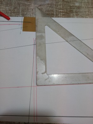

8)Tracer les laizes perpendiculaires à la droite de positionnement des creux ( la rouge)
7.Tracage du positionnement des laizes perpendiculaires à  la droite de positionnement des creux.jpg
7.Tracage du positionnement des laizes perpendiculaires à la droite de positionnement des creux.jpg [ 130.16 Kio | Vu 4409 fois ]

 Sujet du message: Re: Traçage des GV
MessagePosté: 03 Avr 2020 20:17
j'ai choisi ce mode de traçage pour que les creux de chaque collage de laize soient alignés sur une même ligne
MessagePosté: 03 Avr 2020 21:42
Je ne veux pas polémiquer, tes voiles fonctionnent très bien.
Pour moi, si tu cale le creux maxi sur ton trait rouge, cela fonctionne quelque soit la direction de coupe des laizes, cf théorème de Thales ?
MessagePosté: 04 Avr 2020 08:31
Pour moi les laizes de GV sont perpendiculaires au guindant et celles des focs à la chute afin d'être dans le sens du flux d'air.
MessagePosté: 04 Avr 2020 13:16
