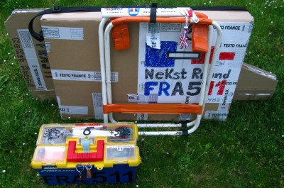

Sinon dans les derniers trucs bouclés à l'arrache
avant de partir pour le nationale , les moyens de transport du NeKst round
devant rentrer au chausse pieds dans ma voiture plutôt dans du genre taille réduite.
Des emballages carton de parois de douche seront recyclés,
couvercles les tranche scotchés dos à dos pour réaliser à la bonne épaisseur la boite de transport coque et émetteur radio
(la quille étant difficile à démonter, le carton de transport englobe coque quille safran) ,
une sangle pour accrocher le berceau sur un coté,
deux élastiques pour accrocher l'étui à gréement.
L'étui gréements , prévu 3 volets pour recevoir 2 gréements ,
est lui simplement réalisé en feuille de ces cartonnages collé et fermé par des scratchs.
IMG_0151.JPG [ 537.01 Kio | Vu 4913 fois ]
IMG_0154.JPG [ 62.88 Kio | Vu 4913 fois ]
Dans l'immédiat , je n'envisage pas de passer à des emballages bois ou autre,
le carton n’abîme rien en tapant de droite et gauche dans les garnitures et plastiques de la voiture,
tout rentre, c'est déjà un bon point,
l'étui gréements se place juste au dos des sièges avants mais fallait pas 3 cm de plus au mat,
le carton de la coque et émetteur est lui debout sur la banquette arrière et en ouvrant le ber qui y est sanglé, cette caisse ne bascule pas au freinage.

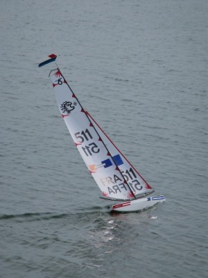

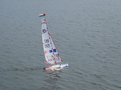

Quelques tofs sup en navigation au pré avec les 531gr du bulbe:
IMG_0061.JPG [ 205.65 Kio | Vu 4908 fois ]
IMG_0063.JPG [ 165.24 Kio | Vu 4908 fois ]
IMG_0065.JPG [ 160.01 Kio | Vu 4908 fois ]

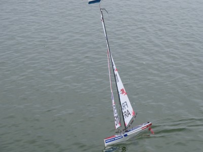

Vent arrière, toujours avec sa quille légère :
IMG_0075.JPG [ 142.71 Kio | Vu 4905 fois ]
IMG_0079.JPG [ 212.75 Kio | Vu 4905 fois ]
