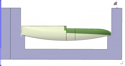

J'avais un doute avec la jauge de profondeur car la cote de 40 mm fait remonter les 360 mm sur les cotés de la carène.
Pourquoi ne pas réduire cette valeur à 10-15 mm pour être au plus proche de l'axe de la coque ? (voir image jointe avec plusieurs coques existantes
autre point de doute, pourquoi passer de 650 à 661 mm ???
concernant la voile dite souple, en effet, il faudrait plus de précision et éventuellement des valeurs de souplesse, çà mérite plus de précision sur ce point avec des données précises

MessagePosté: 01 Mar 2017 14:54
concernant l'autre point de contrôle de la jauge de longueur, ca pose un soucis aussi
J'ai redessiné la jauge de contrôle en alignant la ligne de flottaison avec le plat de 30 mm comme sur le plan.
Seul Hic, les 3 bateaux contrôlés ne passent pas la jauge.
Maintenant tout est relatif est la ligne de flottaison réelle peut être différentes mais en théorie ....
Point à préciser

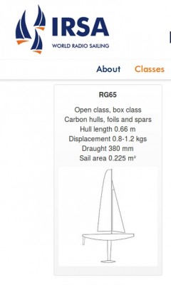

Pour information : https://www.radiosailing.org/classes/rg65
SCR_003.jpg [ 63.66 Kio | Vu 8432 fois ]
Displacement 0.8-1.2 kgs

 Sujet du message: Re: nouveauté
MessagePosté: 05 Mar 2017 09:23
Ce n'est qu'une description rapide du bateau, il n'y a pas dans le texte de référence à des limitations de poids, en dehors de la densité des lests.
