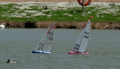

oui mais les copains disent aussi que le barreur n est pas mauvais non plus 8) 8) 8)
pour avoir régaté contre Christophe et son Goth avec le XP Molinéa que j avais a l epoque , je pense que les deux sont très près en terme de performances pures.
sur la photo , le bleu est tiré du même moule que celui de Christophe et le Fushia est un XP Molinéa
goth contre XP +f.JPG [ 127.46 Kio | Vu 4986 fois ]
MessagePosté: 21 Fév 2017 08:36
d'aprés ce que je vois sur la photo, ( mais corrigé moi si je me trompe) le goth est gréé en classique et le XP en balestron pour le jeu A
Je pense que le balestron est indispensable pour le petit temps.
donc , perso, je choisirai le xp
