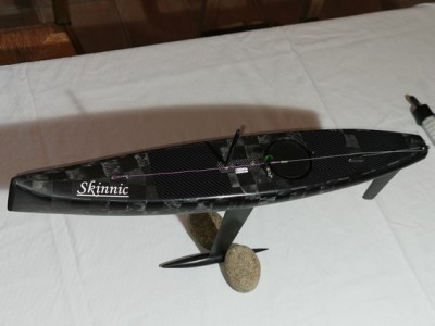

Un petit topo sur les tendances actuelles :D
La largeur des bateaux a tendance à diminuer fortement
Goth 114mm, Skinnic 110 mm, Manta 90mm, Mastor 86mm, et Banana 80mm :shock:
Les tableaux arrières sont plus fins également de 40 à 58mm
Les quilles sont en majorité entre 300 et 320mm avec un lest entre 620 et 720g
Les poids des bateaux majoritairement entre 950 et 1050g en navigation.
Ci-dessous Banana et Skinnic
Banana bis.jpg [ 124.63 Kio | Vu 4716 fois ]
dessus.jpg [ 56.23 Kio | Vu 4716 fois ]
