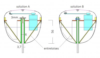

sur ce coup là je ne te rejoins pas, on peut avoir un puit de dérive qui ne va pas jusqu'au pont et avoir une platine transversale qui reprend l'ensemble et qui se reprend sur les flanc de la coque. C'est une technique parmi d'autres.
La seule chose qui pourrait me faire tiquer c'est le risque d'entrée d'eau au niveau du boulonnage si c'est mal construit
 Sujet du message: Re: FLECHE-65
MessagePosté: 09 Juin 2020 13:18
BECE tu sera nommé "protecteur des modélistes" en attendant regardes mieux les dessins ...et tu comprendra !

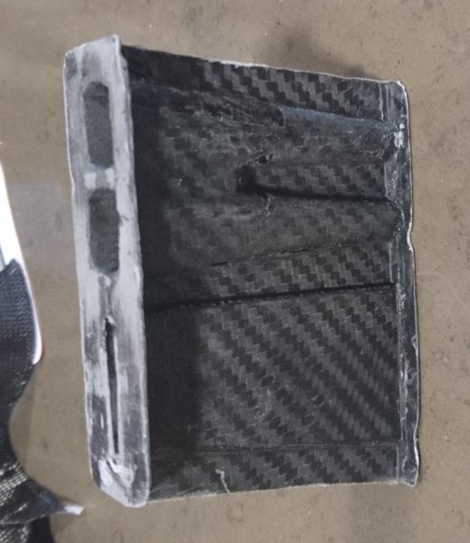

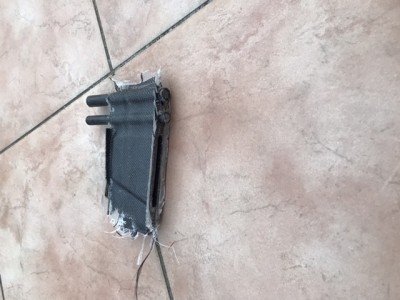

MessagePosté: 10 Juin 2020 09:11
C'est bien plus d'actualité dans nos petits bateaux où il est difficile de passer la main à l'intérieur.
finbox.jpg [ 50.57 Kio | Vu 2683 fois ]
La même vue par Victor.
La méthode de Claudio avec ses goupilles, pourquoi pas sur un M mais dans un RG65 je suis dubitatif.
Ou encore en version impression 3D :
Mastbox.jpg [ 27.95 Kio | Vu 2683 fois ]
C'est la pièce du Manta 2017 qui est en téléchargement libre sur le net.
Sur le Manta Evo, le puits de mât a été réduit pour l'utilisation d'un seul mât type balestron.
Dans tous ces exemples, on prend appui entre le fonds de la coque et le pont. La dérive se visse par le dessus via un écrou et une plaque coulissante assure le réglage de la quête du mât.
Surtout, on ne crée pas de point dur sur les flancs de la coque qui la ferait craquer en cas d'abordage à proximité (cas des coques carbone).

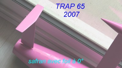

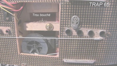

MessagePosté: 10 Juin 2020 14:28
Un peu d'histoire 2007 !
Avec mon TRAP-65 le caisson CP bois était plus bas par rapport au pont, donc pour moi n'est pas une nouveauté !
La hauteur du caisson était de 58mm.
Il y avait un hic, la tige utilisée était de 4 mm et l'épaisseur de la dérive était de 4.5mm sur 50mm de large = à 9%, bien loin de 7-7.5% désiré et probablement impossible à faire par un amateur.
Cette dérive était aussi équipée d'un Trou pour être fixée avec une vis type assemblage reliure.
Aujourd'hui je chercherais de faire une dérive plus étroite mais le nouveau problème serait la largeur qui empêcherais d'utiliser une tige filetée laiton ou acier inox de 3mm avec tout ce qui comporterait vis-à-vis de la solidité d'assemblage.
Il y a la solution d'avoir la partie intégré dans la coque plus large voir 6mm contre le 3.5/3.6mm de la partie immergée.
Cela dit, le caisson court a déjà fait ses preuves et donc pour un servo à bras centré au bon endroit, le caisson court est ma solution. Evidement il y aura une "ceinture armé avec carbone qui servira aussi à la jonction pont – coque est pour l'appuis des entretoises.
Il est fort probable de récupérer le safran qui a donné des très bons résultats en dépit d'une surface mouillé accrue.
Pour éviter qu'on fasse des bêtise, Flèche 65 s'arrête ici .
