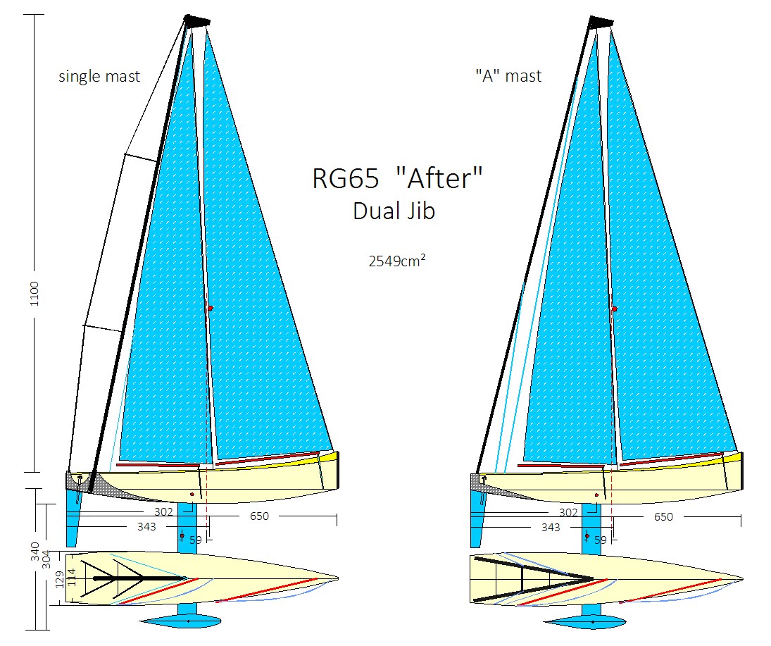

Pour passer le temps voici un RG65 type Delta Rig, surface voile 2250cm² sur deux focs.
Dans le passé j'avais dejà fait un M avec un seul Foc et aussi un RG65 publié sur Model Yachting.
Deux configurations de gréement.
Cherche méthode pour basculer une des bômes radiales quand l'autre dépasse le 70° pour avoir les deux ouvertes au vent arrière. Des idées ?

Et que dirais tu d'une tentative avec voile latine ? une des voiles les plus efficaces que je connaisse...

Tu as raison, quoique le "pince de crabe" soit meilleure en rendement, mais bien moins adaptés aux changements de bords. Le vent arrière semble aussi présenter des problèmes.
Les manœuvres requises avec deux servos sont compliquées.

Double foc me parait très difficile à optimiser
Grande difficulté pour obtenir une tension identique dans les 2 étais de foc ; et surtout une tension importante pour éviter l'effet "sac de patates" dans les guindants des focs
Pour moi, rien ne vaut un espar pour guider et tenir les guindants de voiles
D'où l'idée de la voile latine, AVEC passage de l'antenne, derrière le mât, pour chaque changement d'amure ; mais zut, j'ai oublié la limitation à un seul servo voile!!! à moins de trouver une ou des astuces… Tout en restant très simple, gage de facilité d'utilisation!

Il y a une bonne dizaine d'année, un gars sur Bordeaux avait essayé de faire un gréement identique sur un F5E, avec mât à l'arrière. Cela n'a jamais été véritablement concluant hélas! Et pourtant il s'était acharné, et avait fait plein de modifs, toujours sans le succès escompté :-(
Mât arrondi, implanté à l'arrière avec GV et foc en tête. Presque comme ton RG 65 AFTER.

Deux mâts = deux fois plus de poids à un endroit où il le faut pas
Avec ce plan de voilure tu n’as pas de perturbations au pré mais tu les auras au portant ( l’inverse d’un gréement balestron)
Pour ceux qui est de la version classe M je pense qu’elle est hors jauge ( j’en suis sûr mais ne suis pas jaugeur )

Et une version avec un seul foc a corne
Au moins au portant on serait sûr d’avoir toutes la surface efficace

Il y a 15 ans avec le CD-CAT, il était plus rapide que un M (Margo piloté par un copain), mais je n'ai pas insisté plus, le bateau était très rapide et pour moi c'était suffisant. Adapté à un RG65 avec un article sur la revue américaine Model Yachting. Revue très sérieuse sur la quelle on publie pas n'importe quoi surtout venant de l'étranger.
Le CD-CAT avait un petit défaut, la bôme étant trop large, au portant, pouvait toucher l'eau et c'est pour cela que j'ai pensé aux deux Focs pour avoir deux bômes plus étroites.
Il y a un seul mat haubané. Très facile a régler et piloter.
Jamais un enfournement et pour cause !
