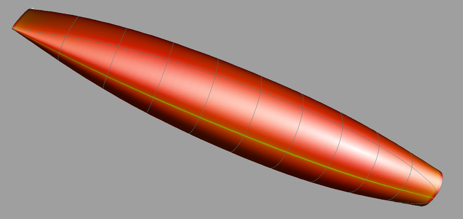

Bravo a tous !
Pour la question de la largeur mini, je me suis offert un petit calcul sur tableur :
Je suis parti d’un RG dont le devis de poids est entre 1100 et 1150g, nécessitant un volume de coque immerge W de 1000 cm3 (un lest de 650g a un volume d’environ 60 cm3, le safran et le voile de quille ont aussi une volume, estimé entre 60 et 70 cm3).
W = 1000 cm3 donc !
Pour ceux qui ne sont pas familiers avec le dessin des carènes, le coefficient prismatique Cp est le pourcentage entre W et la section immergée du maitre bau A multipliée par la longueur à la flottaison Lwl.
W = Cp . Lwl . A
Ce coefficient indique si la forme est plutôt pleine, il vaut entre 50% et 55% sur un voilier de croisière, entre 55 et 60% pour un RG65 qui est beaucoup plus étroit.
En choisissant 60% pour estimer la section la plus faible, on obtient A = 25.64 cm2
En renonçant à toute stabilité de forme, et en recherchant donc seulement une surface mouillée minimum, la section immergée du maitre bau serait un demi-cercle. Calculons le rayon R de ce demi -cercle : La section du demi-cercle A = Pi .R.R . ½
R = racine (2.A/Pi) = 4,04 cm
La largeur a la flottaison = 8,1 cm
...Ce n'est pas ce que je recommanderais, mais ca devrait indiquer un minimum...

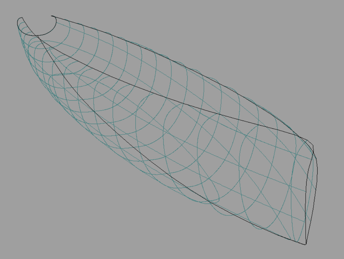

Exercice de style... Un projet prévu pour du bois moule verni,
- déplacement entre 1150 et 1350 cm3 (800 a 1000 g de lest si je tiens mon devis de poids)
- bau maxi juste en dessous des 120mm !

MessagePosté: 02 Mai 2021 19:21
800 à 1000 grammes pour le lest ... tu fais un bateau pour Fleetwood et pas pour Montville
Plus sérieusement ton bateau risque d’être très typé brise et avoir plus de problème en pétole où certains naviguent avec des voiliers sous le kilo
MessagePosté: 03 Mai 2021 09:03
Tout a fait d’accord !
Pour le vent léger, et le vent stable en général j’ai déjà une coque, et je suis sur le moule de la version 2021. Je confirme ton expérience, 650g de lest délivrent suffisamment de puissance même par vent fort du moment qu’il est régulier, il suffit de choisir un mat plus court.
Là je vise plutôt le bord de mer et les vents irréguliers, peut-être même les jours de fort clapot pour essayer un lest très court et moins tanguer… Et puis je vais tenter une coque en bois vernis, je m’attends à 240g de coque, deux fois le poids des machines de course. S’il y a du potentiel il sera toujours temps de faire un moule !

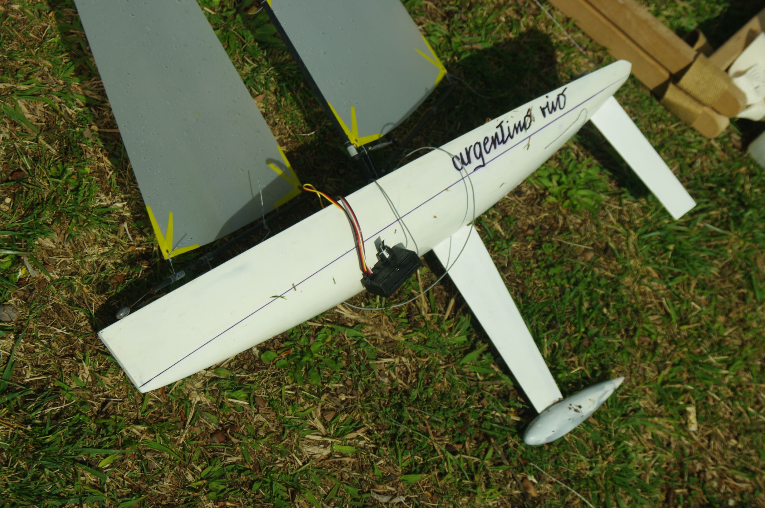

Il me reste un Apsara 950 a armer, et je prépare une nouveau moule, même genre mais en écoutant la mode actuelle, largeur minimum, avant plus plein... Avec le déménagement a la Rochelle, ne pas compter être sur l'eau avant la fin de l'été !
Mon devis de poids type (Apsara 950, 2010):
Poids Dépl't
Coque 130 130
Gréement 60 60
Batterie 80 80
servo barre 20 20
servo écoute 40 40
RC 30 30
Lest 650 585
quille 50
safran 10
TOTAL 1070 945
Je suis d'accord avec l'article de Montville, a Nice (pétole garantie), je préférais raccourcir la quille plutôt que réduire le lest... La quille a 23cm sous la coque était super, et permettait en plus d'approcher la rive pour suivre les risées !

Commentaire: Quille courte en 2009...
