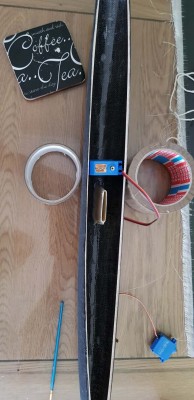

regardez ce qu a testé Mark Dicks , le créateur du très rapide Wedge
https://dicksdesigns.co.uk/2018/10/16/s ... different/
regardez bien la dernière photo en bas de la page , cette coque est ultra fine
sur la vidéo , on peut voir qu il va très vite au portant et beaucoup moins au près
received_539647319827490.jpg [ 101.14 Kio | Vu 16353 fois ]
qu en pensez vous ?

Je pense que cela donne un RG65 de petit temps car si tu baisse la largeur tu dois l’approfondir pour garder le même volume de carène ou bien réduire son volume

le savox fais 56.5mm de largeur.......no comment... :shock:
MessagePosté: 10 Avr 2020 14:15
C’est ce que je cherche...le bateau doit faire dans les 60mm max
EXTRÊME :shock:
MessagePosté: 10 Avr 2020 18:06
Oui extreme,le probleme c est qu il dois avoir un déplacement très faible,si il déplace 800 gr avec un lest de 630 par ex,il reste pas grand chose pour le tout le reste..... :roll: ou alors c est un sous marin.... :twisted: :mrgreen:

Je dirai 330 340 gr,aprés je vois pas .....bon mais là; vu la finesse ......ou alors il s enfonce .....pour avoir un déplacement suffisant....mais pas forcément bon par petit temps et pour l enfournement......
