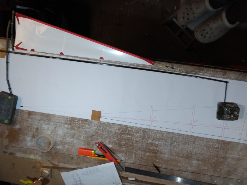

3)Une fois le foc gréé et réglé, poser le balestron sur la feuille et tracer le guindant
2.Une fois le foc gréé et réglé, poser le gréement sur la feuille et tracer le guindant de GV.jpg
2.Une fois le foc gréé et réglé, poser le gréement sur la feuille et tracer le guindant de GV.jpg [ 146.41 Kio | Vu 8050 fois ]

4) Après avoir défini le point haut et le point bas de la voile, tracer une droite passant par ces 2 points
3.Aprés avoir défini le point haut et le point bas de la voile, tracer une droite passant par ces 2 points..jpg
3.Aprés avoir défini le point haut et le point bas de la voile, tracer une droite passant par ces 2 points..jpg [ 104.77 Kio | Vu 8047 fois ]
5) Positionner les points de mesure et tracer des perpendiculaires passants par ces points
4..Tracer des perpendiculaires à cette droite passant par ces points.Positionner les points de mesures..jpg
4..Tracer des perpendiculaires à cette droite passant par ces points.Positionner les points de mesures..jpg [ 111.96 Kio | Vu 8047 fois ]
6)Tracer la chute de la voile
5. Tracer la chute de la voile.jpg [ 129.34 Kio | Vu 8047 fois ]

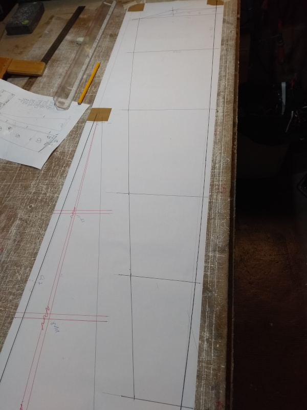

la suite 2:
7) Définir et tracer la position des creux. Perso, je prends une mesure en haut , une mesure en bas et je trace une droite ( en rouge)
6.Définir et tracer la position des creux.Perso, je prends un point en haut, un point en bas et je trace une droite..jpg
6.Définir et tracer la position des creux.Perso, je prends un point en haut, un point en bas et je trace une droite..jpg [ 117.78 Kio | Vu 8047 fois ]
8)Tracer les laizes perpendiculaires à la droite de positionnement des creux ( la rouge)
7.Tracage du positionnement des laizes perpendiculaires à  la droite de positionnement des creux.jpg
7.Tracage du positionnement des laizes perpendiculaires à la droite de positionnement des creux.jpg [ 130.16 Kio | Vu 8047 fois ]
9)les laizes sont tracées
8.Les laizes sont tracées..jpg [ 130.84 Kio | Vu 8047 fois ]

10) Traçage de la bordure.
9.Traçage de la bordure..jpg [ 141.98 Kio | Vu 8046 fois ]
11) et voilà, c'est fini :D :D :D
10.Et voilà, c'est fini!!!.jpg [ 169.82 Kio | Vu 8046 fois ]

j'ai choisi ce mode de traçage pour que les creux de chaque collage de laize soient alignés sur une même ligne

Je ne veux pas polémiquer, tes voiles fonctionnent très bien.
Pour moi, si tu cale le creux maxi sur ton trait rouge, cela fonctionne quelque soit la direction de coupe des laizes, cf théorème de Thales ?
 Sujet du message: Re: Traçage des GV
MessagePosté: 04 Avr 2020 08:31
Pour moi les laizes de GV sont perpendiculaires au guindant et celles des focs à la chute afin d'être dans le sens du flux d'air.
MessagePosté: 04 Avr 2020 13:16
Je fais pareil,pour eviter que la sur-sépaisseur de calque et scotch crée une perturbation..
