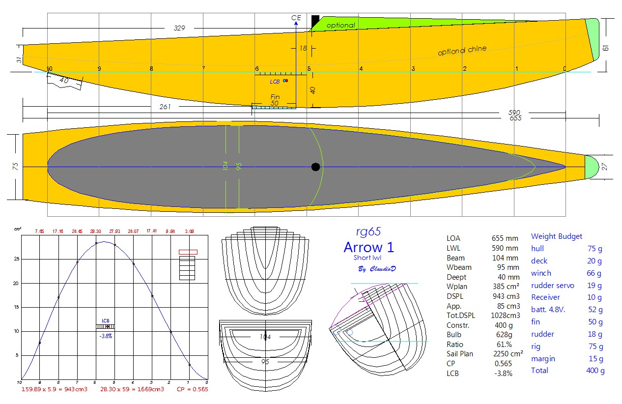

Absent longtemps cause hernie lombaire, j'ai repris depuis peu le dessin. La construction sera pour plus tard.
Après le projet d'un IOM avec une Ligne de Flottaison courte, j'ai voulu faire la même chose sur un RG65. Il y a eu déjà un RG65 "n/Arrow3" très étroit (84mm) qui semble marcher très bien au Chili.
Cette fois, je suis parti du même projet, mais réduisant le tirant d'eau et agrandissant de 1 cm le plan de flottaison. La Ligne de Flottaison est réduite à 590mm.
Pourquoi cela ?
Dans ma façon de voir, je considère que la surface mouillée est très gênante à basse vitesse et que par conséquence une LWL plus courte peu réduire cette surface.
Si le vent augmente, le bateau s'enfonce dans l'eau et la ligne de flottaison augmente permettant une vitesse supérieure.
En bref, une Ligne de Flottaison variable automatiquement selon la force du vent.
J'espère pouvoir retrouver bien tôt ma mobilité pour commencer les constructions en attente depuis plusieurs mois. Voir annexe.
je comprends pas bien le principe comment le bateau s'enfonce si le vent monte sa masse ne varie pas

Bonjour @ntoine,
assez simple, mais ignoré par la majorité.
Quand le vent souffle dans les voiles il génère aussi une force qui a une composante verticale qui enfonce le bateau avec les conséquences hydrodynamiques imaginables.

pas d'accord du tout ca dépend énormément du type de jeu de voile et de la quête
sur un gréement classique il y a composant du foc vers le haut si le mat a de la quête la gv aussi a une composante vers le haut

Ou simplement, comme les anciens, dessiner un bateau avec beaucoup d'élancement et à la gîte, la longueur de flottaison va mécaniquement augmenter.
Et effectivement, à la gîte, il doit y avoir une composante verticale vers le bas qui se forme, mais à la louche, en dessous de 30°, ça doit pas être bezef.

Sur un rg les élancements sont nul et sans intérêt
car la jauge ne prend pas en compte la LWl mais une longueur hors tout

Patdxfr a tout compris.
Les experts que je connais on calculé que, à la gîte de 30°, le voilier reçois une poussée vers le bas équivalente à 10-12% de son déplacement.
La Jauge rg65 n'interdit pas une flottaison plus courte de 65cm et donc une création de petits enlacements qui agiront en fonction du vent.

enfin on est rarement a 30 degré de gite je vous rappelle qu'on a entre 60 et 70 % du poids du bateau 30 cm en dessous
donc peut être au prés on atteint les 30 ° en haut de jeu
de plus les vitesses max se font clairement au portant donc avec des angles de gites très faible

Es que la Jauge RG65 impose une longueur de la ligne de flottaison ?
C'est la seule chose que m'importe dans mon projet.
Les paramétrés dimensionnels sont inscrits dans le dessin du projet.
Aucun Endevour en vue !!!

C'est un concept intéressant, il faudra voir ce que ça donne sur l'eau.
A suivre ...
