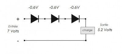

il y a aussi le montage de simples diodes en série. Chaque diode normale au silicium produit une chute de tension de 0.6-0.8 volts selon le modèle et courant. 3 diodes en série = -1.8/2.4 volts en fonction de la charge. Des diodes de 3 Amp sont assez petites. Une fois j'ai utilisé 2 diodes dans une gaine thermo rétractable (attention il ne faut pas trop chauffer)

Puffff, trop de pertes à côté du 7805.
