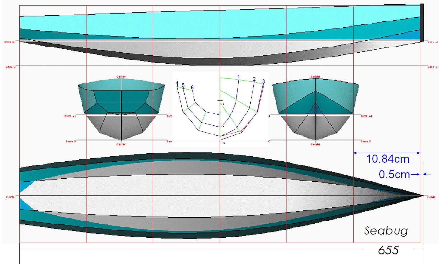

Pour apporter plus de précisions à mon projet, je vais prendre référence au SEABUG visible dans les plans.
Je recherche « le même » mais avec 2 voir même 4 facettes supplémentaires (au total)
Je ne peux pas mettre un élément du plan en pièce jointe. Il s’agit du dessin appelé : Spantensatz (le dernier PDF) que je n’arrive pas à comprendre. Si quelqu’un pouvais m’expliquer ce que représente la ligne rouge et la ligne N°3, je lui en serais très reconnaissant…
Merci par avance.
Cordialement, Rv

Sans vouloir te décourager, après avoir lu tes posts sur le forum IOm, j'ai bien peur que tu ne te lances dans un truc qui a peu de chances de fonctionner.
Une construction avec de multiples bouchains vifs va être complexe, difficile techniquement car demandant une grande précision, et probablement trop lourde: tu parles d'une construction bois avec des couples (tu peux déjà virer les couples, ils ne servent à rien, sauf pour la construction!): ta coque va forcément être lourde (le bois va boire de la résine), donc très gros handicap pour un bateau très étroit! (Tu n'arriveras jamais, avec une construction classique, à être plus léger qu'une coque moulée avec une seule couche de tissu carbone).
Tu n'es pas sûr d'être capable de faire une dérive: c'est pourtant la partie la plus simple à construire, j'ai donc peur que tu aies beaucoup de mal pour la coque, le pont et le gérement, surtout avec la contrainte permanente de la chasse aux grammes inutiles.
Ensuite, tu penses que les bouchains vont empêcher la coque de glisser: ça c'est le rôle de la dérive, et comme elle est énorme sur nos bateaux par rapport à un bateau taille réelle, ce n'est vraiment pas un souci. Par contre, les bouchains vifs sont source de turbulences, donc de frein, s'ils sont mal dessinés (et sans doute même s'ils sont bien dessinés!).
J'ai bien peur que ton projet ne soit basé sur trop d'éléments incompatibles.

Je concorde avec Gaston qui confirme ce que j'ai dit plus haut.
Pour apprendre il faut faire avec ses mains et sont les erreurs qui forment le savoir faire.
Pour te laisser le choix, j'ai repris le Seabug avec ce qui est disponible.
La ligne rouge sur la droite est simplement l'autre moitié du couple 4, facile !
La ligne noire est la base de référence pour ce dessin, mais rarement utilisée vu que c'est la ligne de flottaison qu'on utilise en Architecture Navale.
Ici le dessin recopié avec la grille des 6 couples qui se trouvent à 10.84cm l'une de l'autre, ça aussi c'est insolite.
Bonne chance !
PS : J'ai oublié , la largeur est de 140mm et le Tirant d'Eau de 44mm
