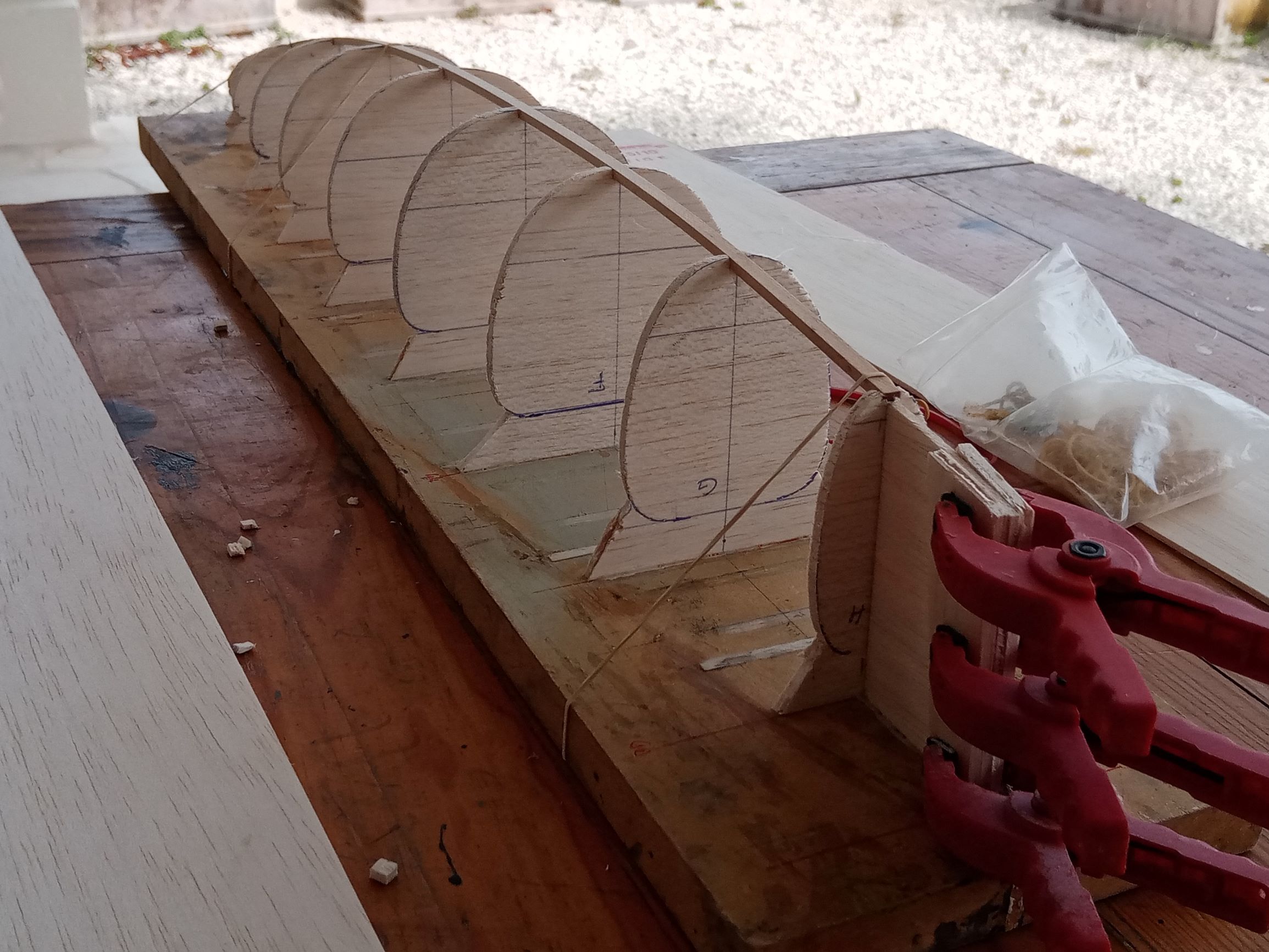

Ca construction de l'ébauche de moule est commencée !
formes evo5b, voir forum 'plans', 'quoi de neuf...'
Evo5b fab 02.jpg [ 442.45 Kio | Vu 14139 fois ]
Evo5b fab 01.jpg [ 455.92 Kio | Vu 14139 fois ]

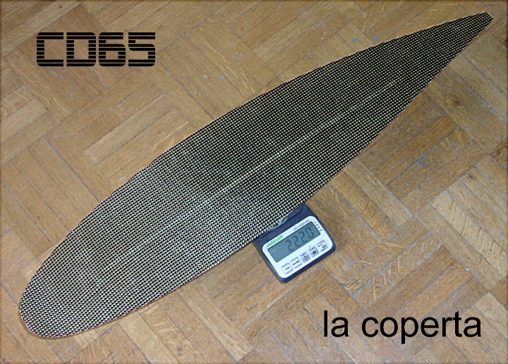

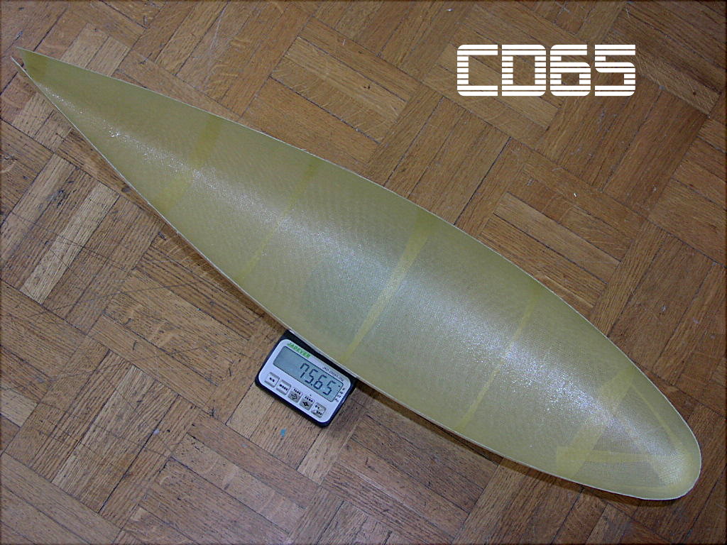

Quand je vois vos devis de poids, a l'automne je vais avoir besoin de conseils, j'ai sorti un Apsara, la résine manquait de fluidité il est vrai… 130g !
MessagePosté: 20 Mai 2021 16:14
Le pote les a sorti à 80gr, coque et pont sans structure dedans
MessagePosté: 21 Mai 2021 16:31
vrai !
mon CD65 de 2005 composé de tissus verre et kevlar, epoxy pesait moins de 80g.
Plus tard la coque du Trap 65 est sortie avec 44g (2x110g)
Trap & Fuxia.JPG [ 434.84 Kio | Vu 13859 fois ]
127.JPG [ 141.47 Kio | Vu 13859 fois ]
101.jpg [ 197.77 Kio | Vu 13859 fois ]
