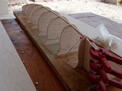

Ca construction de l'ébauche de moule est commencée !
formes evo5b, voir forum 'plans', 'quoi de neuf...'
Evo5b fab 02.jpg [ 442.45 Kio | Vu 11069 fois ]
Evo5b fab 01.jpg [ 455.92 Kio | Vu 11069 fois ]

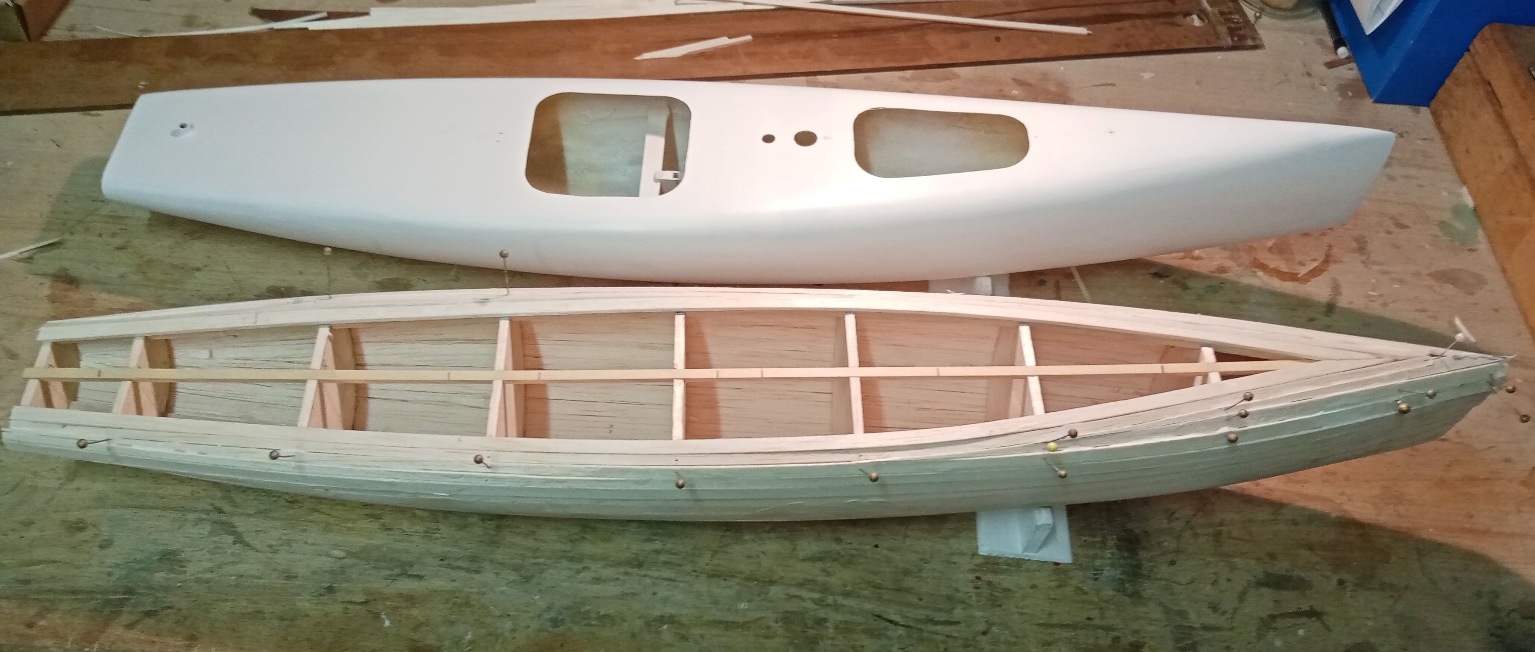

Bon... c'est pas une revolution !
Evo 5b - comparaison.jpg [ 391.07 Kio | Vu 11015 fois ]
