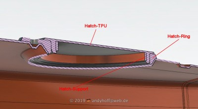

Je finis la construction d'un manta 2017 imprimé en 3d. Je voulais voir avis sur le format proposé pour la trappe d'accès. Je ne trouve aucun bouchon de 70mm. Est ce que quelqu'un a changé ce système ?
Quelle solution utilisez vous en général ? Trappe scotchée, Bouchon a vis...?
Merci.
Sébastien

MessagePosté: 10 Sep 2020 08:24
je suis en train d'y réfléchir aussi, et ce midi je vais essayer d'agrandir la trappe du manta evo pour que çà passe sur le 2017... je te tiendrai au courant

70 c’est les bouchons de springels il me semble

Il me semblait que cela correspondait aux springles. Mais en fait il faut un bouchon "mâle" qui rentre dans la réservation or les springles ont chez moi un bouchon femelle qui englobe....

Schéma-trappe.jpg [ 76.99 Kio | Vu 8281 fois ]
j'ai agrandi les pièces je tests l'impression ce soir et j'ajusterai éventuellement

j'ai également modéliser le bumper du 2017, je l'ai imprimé hier soir et ca le fait, si ca t'interresse
