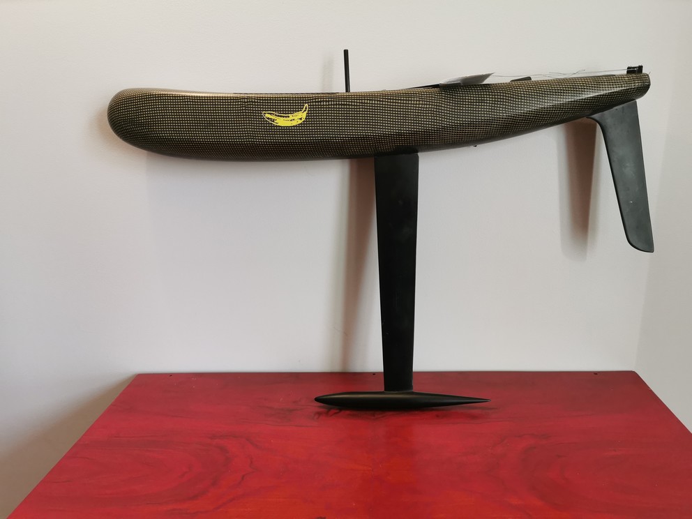

demain première mise à l'eau de Banana³ !!!...à Trignac
Banana bis.jpg [ 124.63 Kio | Vu 2411 fois ]
Banana.jpg [ 104.18 Kio | Vu 2411 fois ]

ouah super.....
j ai une ou deux choses qui me travaille...
le safran me parai tres long?,c est peut etre la photo..
et comment tu vas faire pour la protection d étrave?
le dessin de banane c est top.
C est grace a ce genre de réalisation que la classe rg 65 avance.... :idea: :wink:

Il me paraît plus banané que les deux précédents

Bonjour, demain première mise à l'eau de Banana³ !!!...à Trignac
Si, avec ça tu enfourne .... je n'y comprends plus rien .
J'adore le concept. :D
Bons essais ...

Moi, j'aurais dit Aubergine... Tu peins l'arrière en vert pour la queue ?
Effectivement protection Bumper ?
Même rock que les précédents mais spatulage augmenté sur les 5 derniers cm !!!
Pour le bumper comme sur la version 2, mais pas installé pour le moment :D
Quant au safran c'est le spare des Skinnic, idem pour la quille

Aujourd'hui petite nav à Chatelaudren avec Antoine.
Après une mise en jambes avec les deux skinnic, Antoine marchant super bien à toutes les allures (marques tes réglages Antoine ! :D :D ) j'ai sorti le Banana
Ben je suis étonné mais ça marche plutôt bien et dans une survente au portant où Antoine a planté, Banana est parti en survitesse en équilibre sur son nez ( là c'est dur de parler d'étrave :D )
Le seul point faible par rapport au Skinnic c'est la relance dans les virements de bord..
Bon ben on va continuer à améliorer ça !! :roll:
