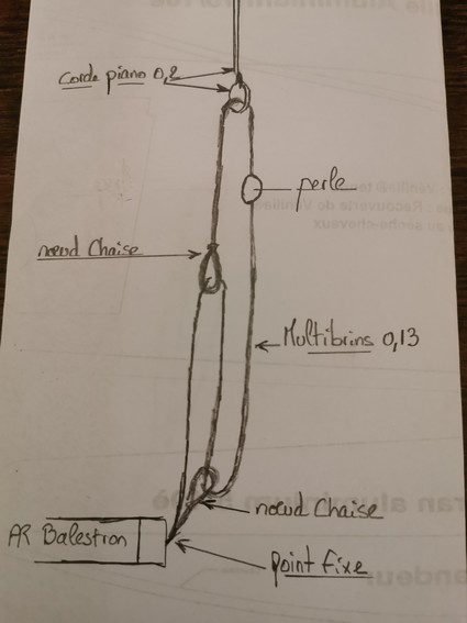

Allez chose promise : un croquis du système de réglage de pataras !!!
Par contre mon boitier de lunettes est tombé sur le bas de la feuille, c'est ballot... :oops:
Ce qui donne encore la possibilité de gagner la place d'arbitre sur notre prochaine régate en complétant le schéma!!! :D :D :D
J'en vois quand même pas mal qui ne se précipite pas pour gagner cette place d'arbitre :D
Ne soyez pas timide !! 8)

Tu remontes la perle qui se met dans le nœud de la corde à piano. Ça tire sur le brin à gauche avec le nœud de chaise qui remonte et tends le pataras.

Je suis bon joueur et vous met le croquis complet du "nœud de Muller" qui assure une tension de réglage sans poulie ni taquet !!
...pas con le mec :roll:

A quoi sert la perle si ce n’est tenir le fil lors du réglage
