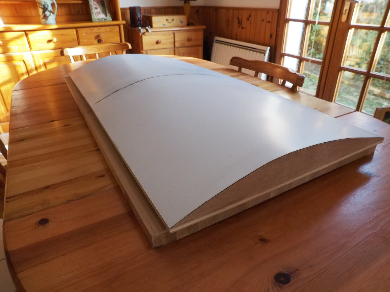

Quel profil (type NACA ?) utilisez-vous pour construire un moule à voile articulé ?
J'en ai vu avec des formes très arrondies, d'autres plus plates (mais c'était alors pour un M).
Si vous en avez-un merci de fournir ses spécifications et/ou quelques photos.
JF
Qu'importe le flacon pourvu qu'on ait l'ivresse... du large.

Voila un exemple ....réglage par verin et rondelles,de 03mmen0.3mm.le stratifié une fois frotté colle le calque par electricité statique,c est pratique pour positionner les laizes.
PB030003.JPG [ 280.67 Kio | Vu 6861 fois ]
PB030001.JPG [ 252.35 Kio | Vu 6861 fois ]
PB030002.JPG [ 258.69 Kio | Vu 6861 fois ]
Merci !
As-tu une idée des dimensions : largeur, longueur, hauteur de la flèche ?
Il a un arrondi assez important mais moins que ce que j'imaginais et il est symétrique (apparemment)
Est-ce qu'il est bien adapté aux RG65 ou vous sert-il aussi pour des bateaux plus grands ?
MessagePosté: 03 Nov 2020 21:56
le profil n est pas symétrique c est une extrapolation d un NACA 6409,avec le creux a 40%
le moule est grand pour faire aussi des voiles plus grandes.
On peut le réduire pour du rg65.
le moule fait 1100x550mm.

le profil n est pas symétrique c est une extrapolation d un NACA 6409, avec le creux a 40%
Je pensais moi utiliser un NACA 2414 qui est encore plus dissymétrique.
En tout cas je vais réduire la taille du moule d'un tiers car il y en a déjà un grand comme ça pour les 1m et M dans l'atelier de mon club .
Mais pas d'accès possible en ce moment.
Le creux à 40% ça me paraît beaucoup, je pensais que c'était plutôt entre 30% et 35%.
Pour les voiles sur balestron, faut-il conserver le même creux sur les deux voiles (à part la répartition différentes entre foc et grand'voile) ?
