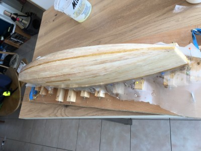

Faut t’il vernir de l’époxy (5550 Sicomin)? Je pense que oui pour protéger la coque des UV et autres...
Mais quel type de vernis utiliser? Vernis Marin (PU)? Mais est ce compatible avec l’époxy (ponçage + une couche) ou il faut mettre une sous couche d’accroche?
J’ai contacté Sicomin il me conseil le topclear mais à 100€ le bidon... je préférerai quelque chose de moins onéreux.
J’aimerai garder l’aspect bois transparent. Mais peut être que la peinture serai moins coûteuse? Quel type?
Le petit nouveau que je suis vous remercie d’avance :-)

Le moins cher, vernis automobile en bombe chez Carter-Cash
https://www.carter-cash.com/accessoires ... 00ml-50204
A toi de choisir entre Ste Luce et Orvault...
Pas besoin de couche d'accrochage sur de l'Epoxy (c'est pas du plastique)

Vernis polyuréthane « compass » de chez international, 24,89€ les0,75L chez ruedelamer.
Super brillant, anti uv
