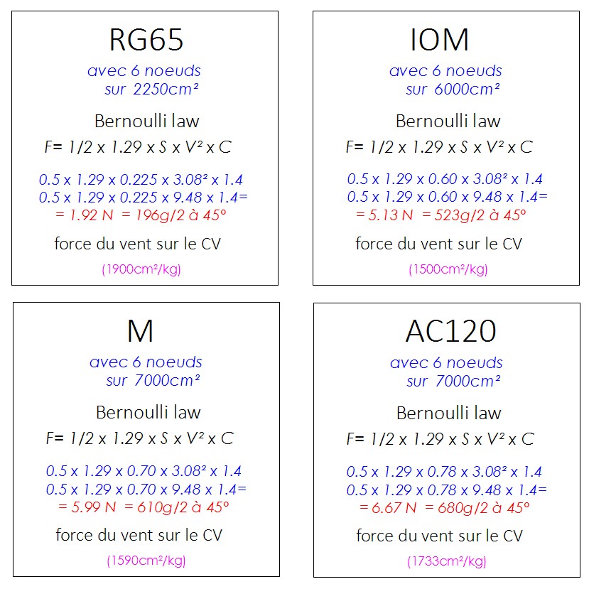

Il s'agissait d'un gréement de AC120 de 7800cm².
A ce propos, voici un petit Tableau récapitulatif des quelques modèles connus :
On notera tout de suite que le RG65 est celui qui a la plus grande surface de voilure par rapport à son poids quoique la mesure de la force du vent à mesurer reste de l'ordre de 100g - 800g.
Adieu la precision, il faut penser à autre chose !!!

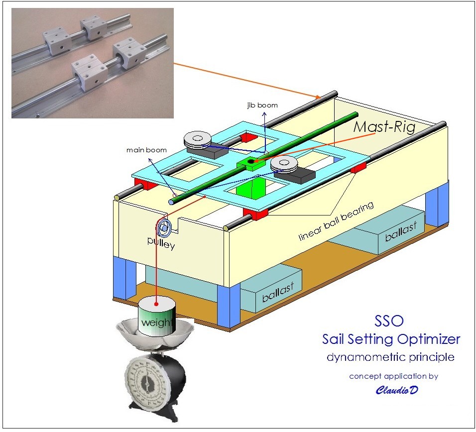

Un jour j'ai décidé de prendre le voilier entier e de le poser sur un plateau glissant, j'aurais pu penser à l'eau, mais cela était bien plus compliqué.
Des glissières pourraient faire l'affaire avec une balance utilisée au contraire par soustraction du poids.
Glissiere.jpg [ 82.42 Kio | Vu 4416 fois ]
J'aurais pu commander le deux bômes avec des servos extérieurs et indépendants. Ceci fut le cas avec le projet "123", mais quelle complication pour le commander !
Ici une esquisse de principe de l'outil :
SSO-3D.jpg [ 75.73 Kio | Vu 4416 fois ]
