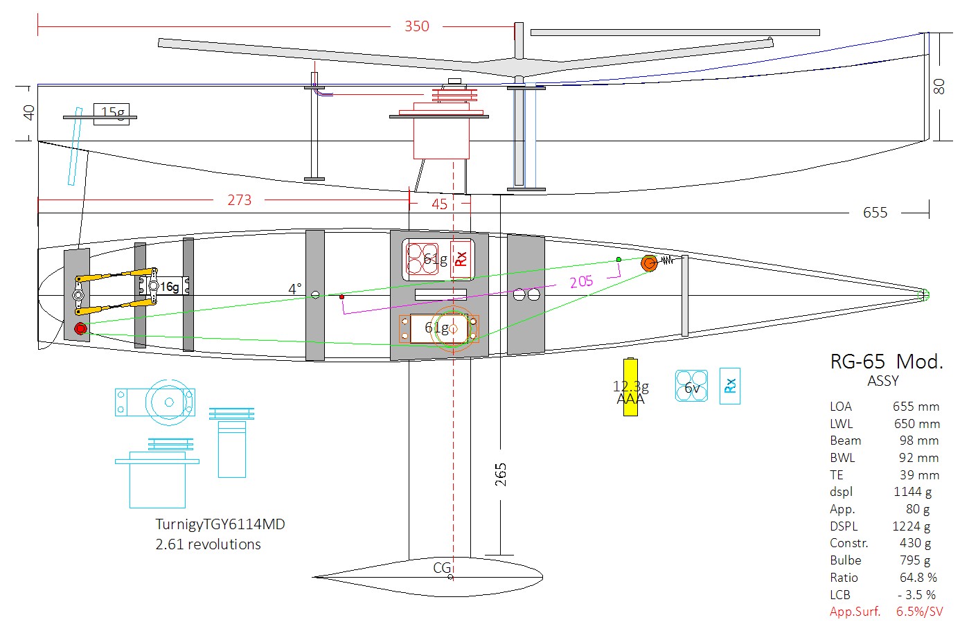

bonjour Stéphane
si on mets aussi un puits pour le gréement classique, il sera impossible de mette le pack d'accu devant la dérive comme indiqué sur le plan
cordialment
les infos de base du bateau sont dans le plan ci dessous, dimensions, poids .....
les fichiers 3D qui seront mis à dispo donneront les formes finales prête à imprimer

Tu ne peux pas mettre une écoute en direct sur un treuil
Sur un bras à la rigueur sur un treuil il te faudra un élastique ou bien un circuit fermé
MessagePosté: 07 Juin 2020 11:50
Toujours circuit fermé. Le circuit pas illustré, mais que tout le monde connait
MessagePosté: 07 Juin 2020 12:54
Personnellement l’elas Est plus pratique et plus facile à mettre en place
MessagePosté: 07 Juin 2020 13:41
L'élastique est bien prévu mais pour remplacer les doigts... :lol:
Faudra des doigts particulièrement souples pour imaginer placer une batterie entre les puits de mât et de dérive.
Les mêmes doigts d'ailleurs que pour installer le récepteur en passant entre le pont et la poulie de treuil.
La majorité des bateaux actuels ont une pièce unique reliant les deux ou trois puits. Cette pièce assure l'alignement et le renforcement de la coque à l'endroit qui en a le plus besoin donc pas de trappes à cet endroit. On peut y fixer une batterie via un velcro.
205 mm de course, cela oblige à utiliser un treuil à tambour, moi çà me va bien mais on est très minoritaires par rapport aux adeptes de treuils à bras.
