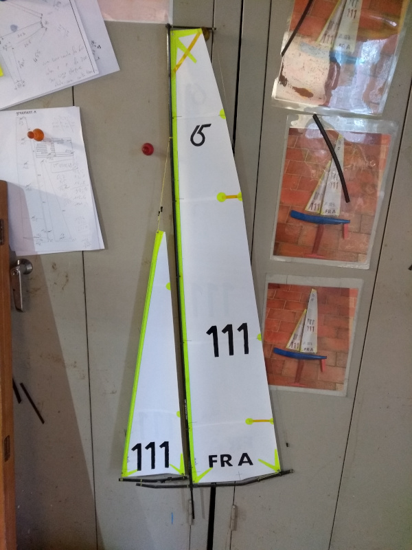

en attendant les baguettes, j'ai fabriqué le jeu A avec du tissus que j'avais au début du MM, en 2009!!!!

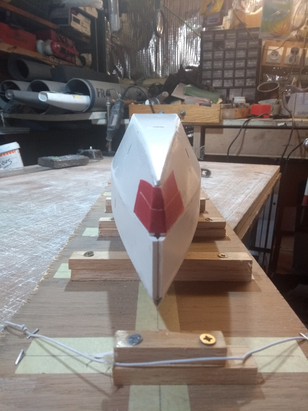

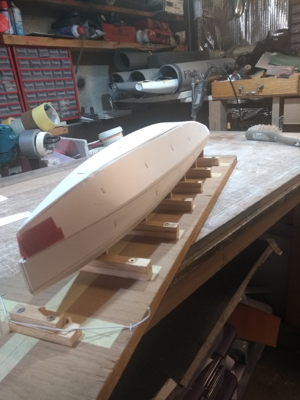

du coup, j'ai changé de process.
j'ai recouvert les couples avec des panneaux de plastique
demain je recouvre avec des plaques faites dans le carbone que j'ai fait.
le tout pointé à la cyano, renforcé avec du scotch
je démoule et je fais les joints des plaques par l'intérieur ( comme pour assembler 2 demi coques.)
ça c''est la théorie :mrgreen:
on verra en pratique.
en attendant, voilà le bateau:
vue 3.4 AV.jpg [ 174.74 Kio | Vu 3644 fois ]
vue de l'AV.jpg [ 172.51 Kio | Vu 3644 fois ]
vue de l'AR.jpg [ 147.28 Kio | Vu 3644 fois ]

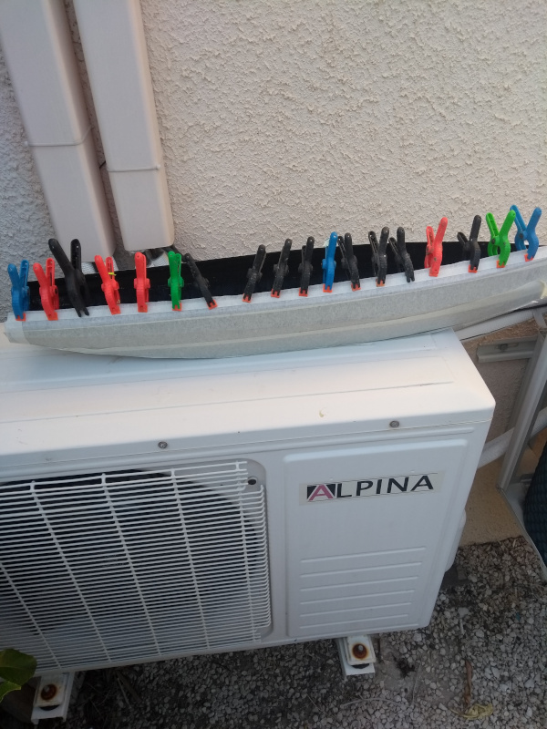

Après avoir collé les baguettes pour le pont j'ai dessiné les jeu B et C et fait les voiles.
Désolé mais impossible de rajouter des photos( les smileys n'ont plus)
c'est moi ou le site?
collage baguette.jpg [ 201.87 Kio | Vu 3581 fois ]

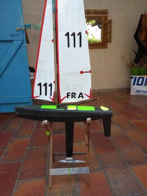

MessagePosté: 25 Avr 2020 11:10
et voilà, fini, manque plus que les gréements jeu B et C.
Vivement le 12 mai
IMG_20200425_094507171.jpg [ 146.42 Kio | Vu 3512 fois ]
IMG_20200425_094340495.jpg [ 189.36 Kio | Vu 3512 fois ]
