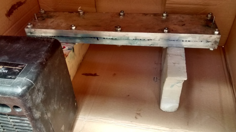

mon étuve pas chère pour faire "cuire " dérive et bateau
matériel:
un carton + un chauffage +un thermomètre pour cuisson ( en option, celui là, c'est un cadeau de fête des pères)
IMG_20160722_135517110.jpg [ 148.54 Kio | Vu 4742 fois ]
IMG_20160722_135528422_HDR.jpg [ 112.7 Kio | Vu 4742 fois ]
