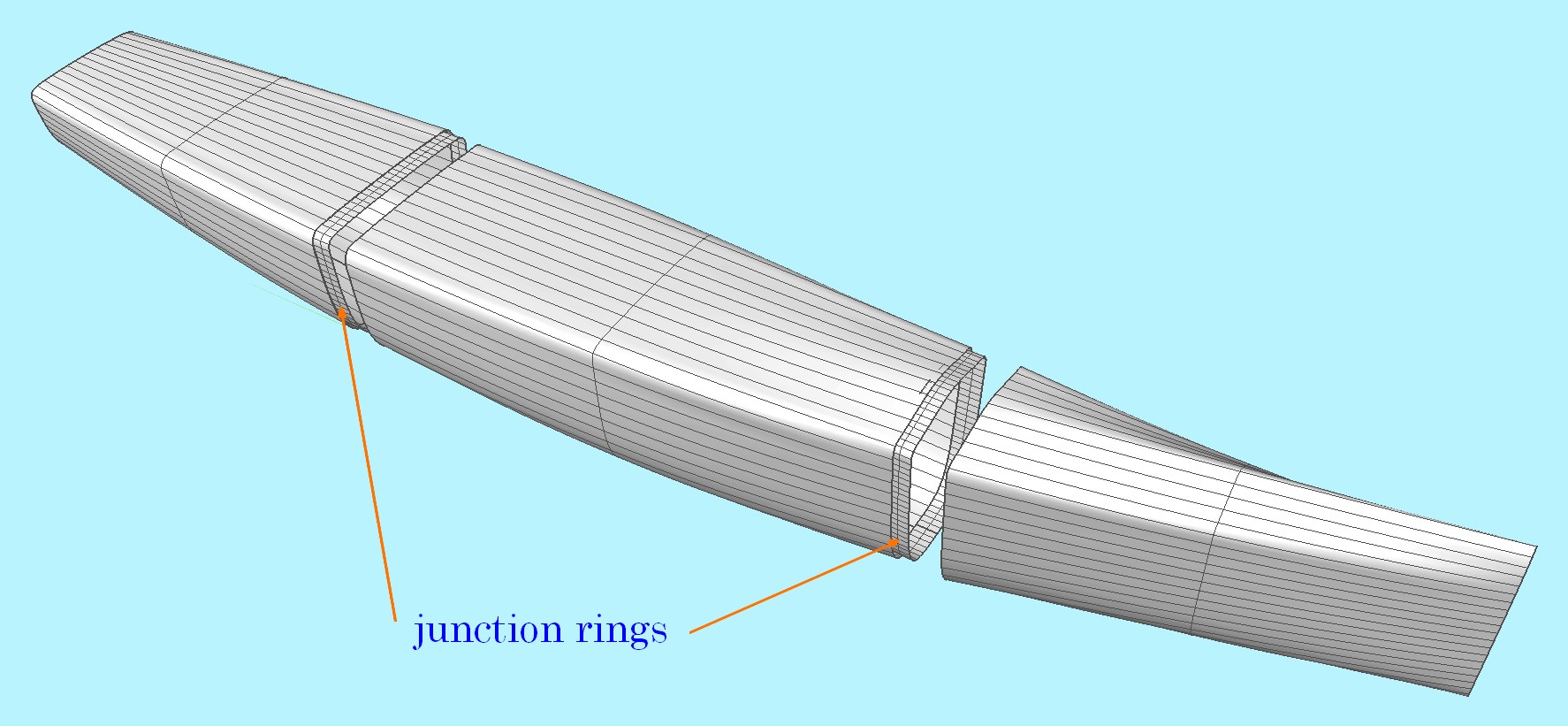

MessagePosté: 04 Juin 2020 18:56
Bon, vu comme ça, il va prendre l'eau mais c'est pour montrer les 3 parties.
il est modélisé avec une épaisseur de 0.5 mm. on peut aussi localement épaissir la coque pour avoir des renforts.
j'ai intégré les puits de mats selon les préconisations de Claudio.
il y aura aussi une version à 4 parties de coque.
A suivre les autres implantations.
MessagePosté: 04 Juin 2020 20:04
J'avais déjà imaginé la chose, voir mon croquis. J'aurrais utilisé un 'anneau en tissu carbone de liason' laminé sur place à l'epoxy avec debordement de 5mm
La question : Comment on assure l'alignement des tous les morceaux pendant les collages sachant que le PLA est aussi difficile à coller ?
