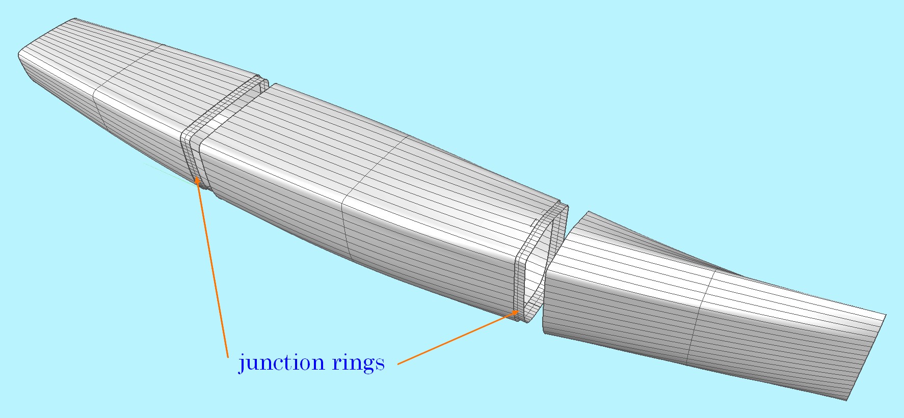

MessagePosté: 26 Mai 2020 16:01
Comment je vois la chose …
Quoique un peu difficile à intégrer dans le même morceau, mais je ne suis pas un expert en matière, j'attend de voir !
16A.jpg [ 225.7 Kio | Vu 2182 fois ]
MessagePosté: 26 Mai 2020 16:29
tes parties sont trop longue, ça va etre chiant à imprimer, plus on est haut plus ca vibre et moins c est nikel. pour moi il vaut mieux faire 5 petites section que 3 grandes....
