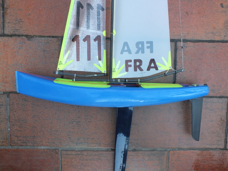

oui ,mais il y a plus de vent en hauteur , alors où se situe la vérité ….
MessagePosté: 10 Mai 2020 08:21
perso, en m'inspirant de ce qui se fait en M ( qui naviguent depuis des lustres avec des balestrons) je mets le balestron le plus bas possible
ok.JPG [ 140.71 Kio | Vu 3005 fois ]
MessagePosté: 10 Mai 2020 09:45
C'est surtout qu'il a utilisé une pièce imprimée en 3D montée à l'envers. La bôme qui remonte le plus est celle de grand voile et pas celle de foc.
De plus ces pièces devraient exister avec des angles différents par rapport à l'horizontale pour les jeux A, B ou C. En A, peu de risques de voir sa voile trainer dans l'eau.
MessagePosté: 10 Mai 2020 13:03
Surtout pour un jeu À qui est moins large à la base
Gilbert tes jeu B et C sont-ils classiques ou bien des balestrons
MessagePosté: 10 Mai 2020 13:44
balestron pour le jeu 1
classique pour le 2 et le 3

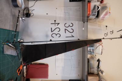

sur les vidéos de l Amerique du sud , ils ont apparemment le bras avant assez haut
je viens d en faire un comme ça pour voir ce que ça donne réellement

Déja la bome de foc touchera moins rapidement l eau lors d un dèbut d enfournement...
A partir du jeu B je suis d’accord
Mais pour un jeu A voir pétole je préfère proche du pont
Moi c'était plutôt pour cette raison que j'ai remonté ma bôme de foc... Par contre je ne comprend par a quoi ça peut servir d'incliner la bôme de grand voile...
Je n'avais pas pensé que le jeu A gite et enfourne moins...
De toute manière j'ai décidé que ce jeu est un jeu test. Je m'en referai sûrement un autre A...
Si la bôme de GV touche l’eau elle se replie et n’arrête pas le bateau alors que pour la bôme de foc il bloquera le bateau
En limite de jeu ( A ou autres) il enfourne autant mais il faut penser aussi aux conditions normales d’utilisations et là il faut être efficace
