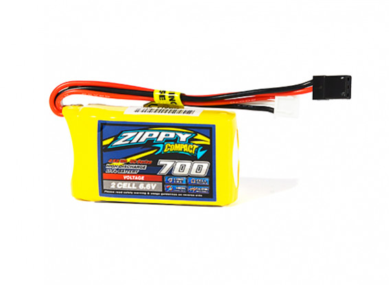

B'jour ou bonsoir,
HK a réapprovisionné ses stocks en changeant de modèle Zippy ,
Ca ca devrait le faire, en LiFe , indiquée LiFePo4 ? (je ne connais pas la nuance ??)
sont tout de même incroyable car il ne les appelle même pas 2S , sont dispos en global ou Europe à 4,64-4,68€,
on vous tiendra informé si elles sont aussi correctes que les anciennes :
ZIPPY Compact 700mAh 6.6V 5C LiFePo4 Receiver Pack (jaune)
SKU:9067000470-0
https://hobbyking.com/fr_fr/zippy-compa ... ?wrh_pdp=7
caractéristiques:
Weight: 40g (including wire, plug & case)
Dimensions: 54mm x 31mm x 15mm
Balance Plug: JST-XH
Discharge Plug: Standard JR Servo plug

 Sujet du message: Re: Lipo ou Life
MessagePosté: 19 Nov 2019 01:01
Bien le bonsoir ou bonjour,
pour info , rencontrons quelques soucis avec ces nouvelles Zippy jaunes 700mAh,
mauvaises tenues à la charge et déséquilibre se creusant sans les utiliser et
même si nous savons pour les roder qu'il faut compter au LiFe une dizaine de charges et décharges avant d'être pleinement opérationnelle !
Les 7 commandées nous ont été livrées avec un pourcentage de charge subsistante très basse,
10 à 13% équilibrés = 6,441 à 6.472V
pour les trois pour mon cas:
les premières charges à 0,5Ah ont durées de 147 à 176 min, 2h27 à 3h, (Yogsail à eu des charges de 5H )
chargées de 91 à 95% équilibrés = 6.832 à 7,056v selon mes 3 batteries ,
24H plus tard , chute entre 80 à 86% = 6.705 à 6.755v
48H après , chute entre 74 à 84% = 6.685 à 6.734v
72H après , chute entre 72 à 82% = 6.684 à 6.715v
Déséquilibrage dans le temps :
exemple batterie E
recue à +10% (10&10%),
chargé 2h59 à 95% (95&95%) ,
après 24H reste 86% (77&90% soit 13% de delta) ,
après 48H reste 85% (76&88% soit 12% de delta),
après 72H reste 82% (68&86% soit 18% de delta).
C'est bizarrement toujours l'élément 1 qui se vide le plus vite.
Baisse de la tension:
exemple batterie F
recue 6.459v = 12%
chargée 2h35 à 7.017v = 95%
après 24H reste 6.728v = 84%
après 48H reste 6.705v = 80%
après 72H reste 6.695v = 77% soit -18% en 3j
Dans la même semaines, mes anciennes Zippy bleus 700mAh ,
chargées (et stockées) dans les mêmes conditions
en 49-54min à 7.125v = 95%
après 72H reste 7.056v = 95%
sont elles restées parfaitement équilibrées et chargées.
Si d'autres ont des problèmes similaires ? A votre écoute .
MessagePosté: 23 Nov 2019 11:33
Oui Stéphane ce sont les LiFePo4 du lien ci dessus coloris jaune ,
Yogsail as vu sur d'autres fofo que les Life ou Lipo avaient besoins d'une dizaine de cylcles charges décharges pour être opérationnelles , mais là nous pensons qu'elles nous ont été livrés avec une charge de stockage trop faible (10-13%) mais attendons de voir avant de nous prononcer définitivement ! :?
MessagePosté: 15 Déc 2019 22:56
Bien le bonsoir ,
donc question bilan de santé de ces Zippy jaunes:
semblent se stabiliser maintenant petit à petit comme les bleues anciennes ,
cycle pleine charge à 92-94% > passant à 88% sous dix quinze jours, les bleues chargent à 94-97% et passent à 92-94% ,
sur les 3 jaunes , deux sont restées parfaitement équilibrées , une, la 3ème à 88% répartie en 86 et 90%.
Voilà, je pense que nous les avons reçues trop vides , seulement 10 à 13% sur les 7 commandées ,
pour
pourtant y lire un étiquetage d'alerte jaune et rouge annonçant " shipped at 30% charge only " " return at a storage charge ASAP"
soit selon Molière "expédiée à 30% de charge seulement" , "à remettre à une charge de stockage aussitôt que possible" .
Yohann ? ton avis maintenant ??
Th
Zippy 700mAh 2019 209614.jpg [ 37.17 Kio | Vu 6706 fois ]
oui mails elles font leur office maintenant,
et je n'ai pas encore effectué 10 cycles complets charge décharge !
