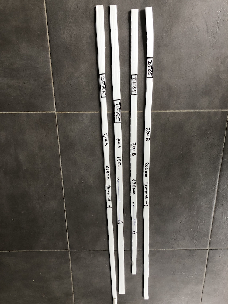

Bonjour, je viens de me procurer un DF 65. La notice des réglages n'est pas très explicite et surtout en anglais.
J'aimerais connaitre les réglages de la bôme de la grande voile bordée. J'avais précédemment un IOM. L'extrémité de la bôme devait être à l'aplomb de l'angle du tableau arrière du voilier. Est-ce la même chose pour le DF65. J'ai entendu dire que le débattement devait être plus "serré" lorsque la grande voile est bordée. D'autre part, je laisse environ 4 cms entre l'extrémité de la bôme du foc et le pied du mât.
Suis-je dans les bons réglages ? Je suis preneur d'autres infos, trucs, combines, etc... Merci de votre aide.

je te cède mon petit tableau de réglage DF65, issu de plusieurs forums, sites, et de mes observations personnelles.
Fut un temps où il était secret mon petit tableau, mais maintenant que je ne fais plus de DF :D
En photo, mes gabarits de réglage longueurs patara et étai. Pour gagner du temps au montage.
En tout cas, une règle d'or en DF, les voiles doivent vriller, doivent être creusées, doivent respirer !
Bonne réflexion
Yohann
(Basile, je pourrai te donner ces gabarits lorsqu'on se verra)
