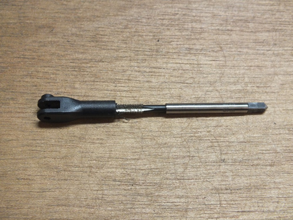

comme vous avec pu le constater, le hale bas de bôme est trés dur voir impossible à faire fonctionner avec 2 doigts.
La faute à la confection où les pièces en plastique ne sont pas taraudées.
Du temps où je me faisais des hales bas de bôme en laiton, par chance, j'ai toujours les tarauds droite ET gauche de 3X50.
Donc, un petit coup d'un coté pas à droite, un petit coup de l'autre pas à gauche, un écrou de 3 en laiton (en attendant ceux en plastique) et le tour est joué, ça tourne comme dans du beurre et à moi les réglages de vrillage de GV pile poil.
Un petit coup de taraud pas à droite
2. DSCF3153.JPG [ 226.31 Kio | Vu 4417 fois ]
Un petit coup pas à gauche (avec l'écrou coté droit)
3. DSCF3152.JPG [ 229.33 Kio | Vu 4417 fois ]
Fini avec les 2 tarauds
4. DSCF3151.JPG [ 232.36 Kio | Vu 4417 fois ]

J'ai fait la même chose et, ça change la vie : ça tourne nickel, plus de peur de casser quelque chose !
