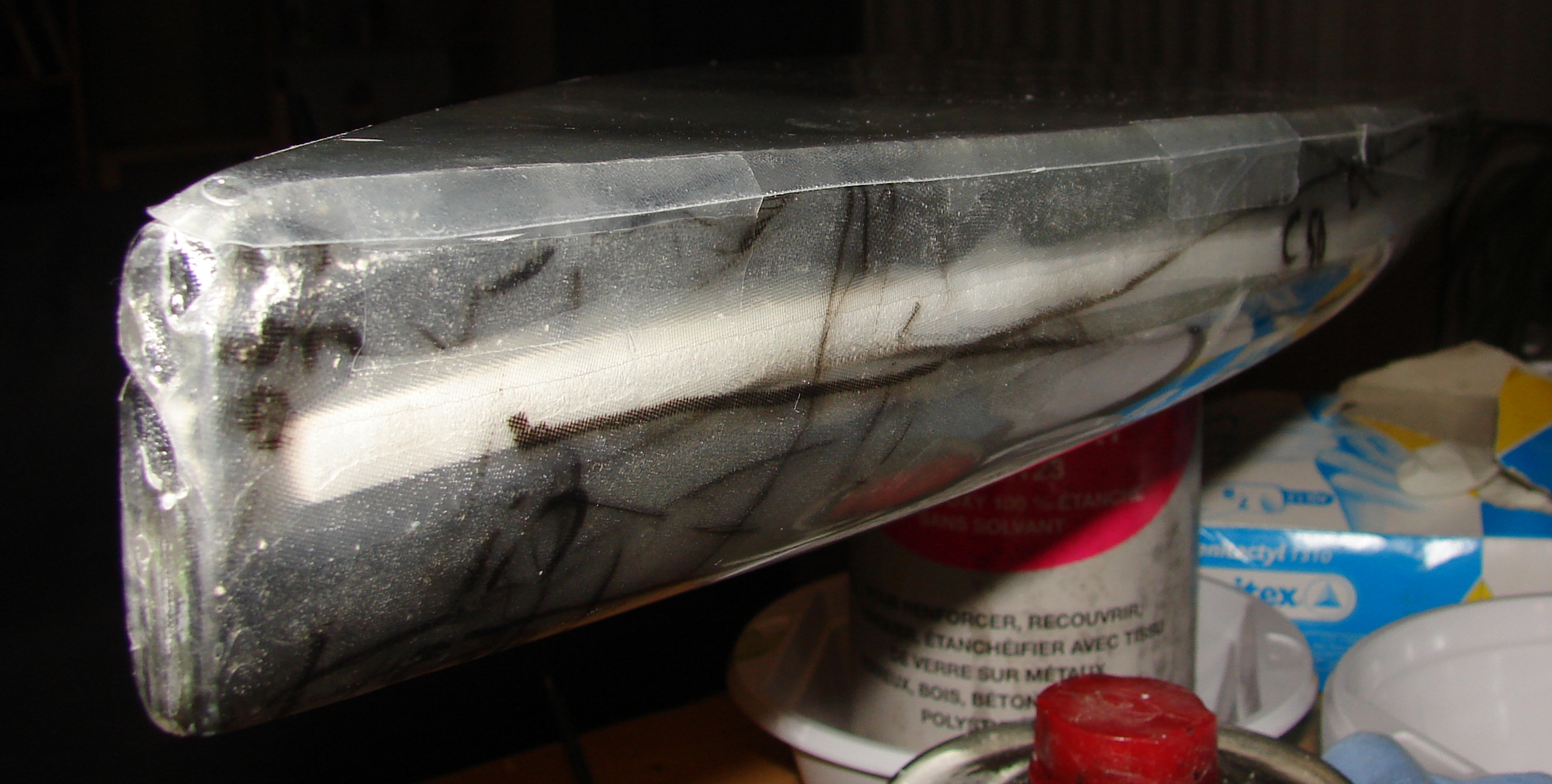

Coque numéro 2 :
bon, bilan après ma seconde coque. Pas super satisfait de l'étrave qui est complétement ratée. La coque a été renforcée par des lisses en depron, j'ai eu du mal à les strater et du coup ca allourdi l'ensemble (167 gr au lieu de 121 gr pour le premier jeu)
j'ai toujours le dessous de la carène assez mole car plane. Je pense me passer des lisses au niveau des bouchains et plutôt renforcer sur le dessous. Une fois la coque scotchée au pont on sent que l'ensemble se tiends bien. A suivre....
