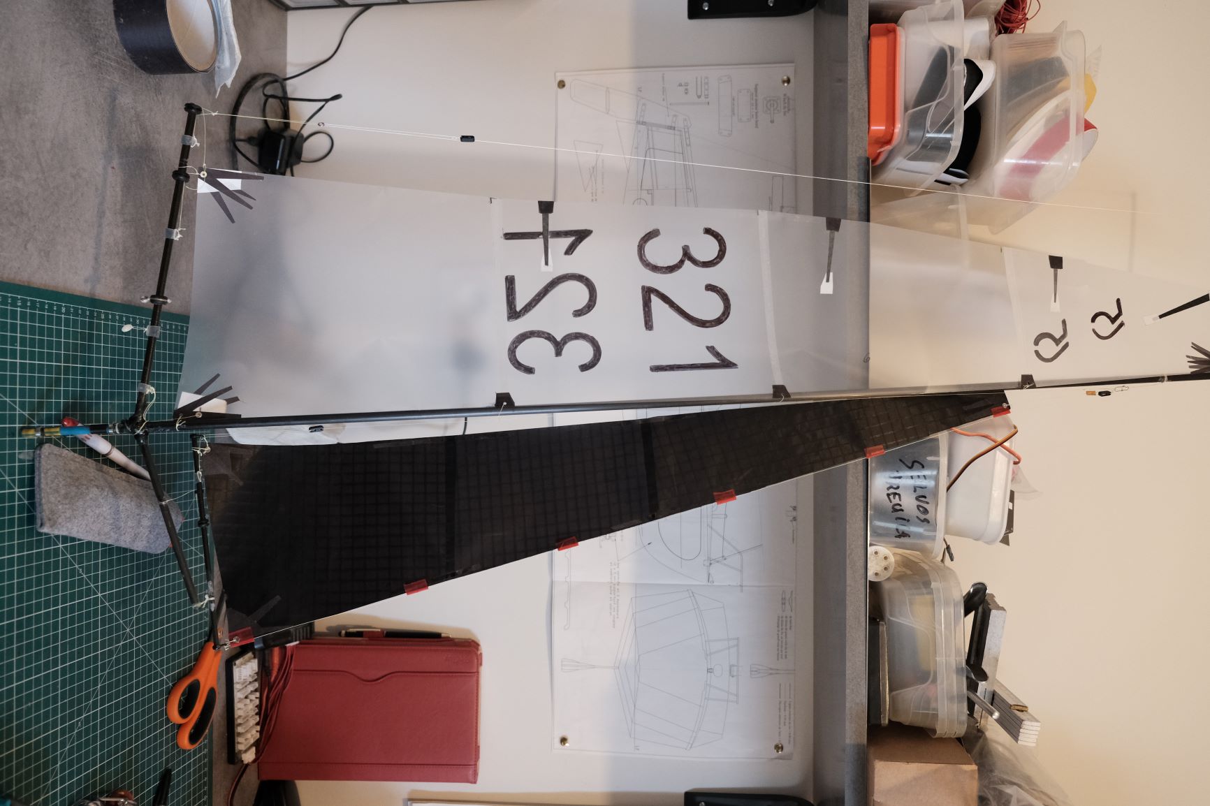

tout balestron en ce qui me concerne
avantages :
facilité de changement
possibilité de les prérégler avant la régate , donc pas de réglage fastidieux au changement
vitesse dans le petit temps
et dans la brise , si c est bien conçu , ça va aussi vite qu un classique , il faut juste le gérer autrement
besoin de moins de force sur le treuil pour border
inconvénients :
pas beau !
au portant dans la brise risque de planter le support de bôme de foc dans la vague et ainsi de s arrêter en vrac
difficile de sortir de la position bout au vent quand il fait un manque à virer
mon dernier
balestron noir.JPG [ 210.87 Kio | Vu 5037 fois ]
