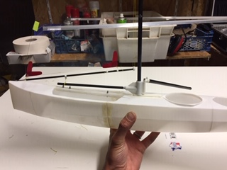

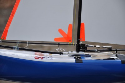

Et pour les indécis comme moi, je vous présente le gréement hybride ( je n’ai rien inventer, mais on avait vu cela avec pascal lors de la derniere régate de saint nazaire, un monsieur dont j’en ne connais pas le nom avais un système similaire en alu....)
C est toujours au stade de prototype mais je trouve l’idee Bonne.

Cela s'appelle un balestron bloqué, c'etait à la mode en classe M dans les années 1995 2000 sur les jeux de brise

Oui l idée est de la faire pour le B et C. En tout cas ça permet de monter un gréement Classic super rapidement.

Oui mais ton pied de mât est dans le puits de balestron donc attention au ratio de voilure (pas un classique mais pas un balestron non plus)
Celui que tu as vu était décalé de quelques millimètres comme les deux puits

Non il est dans le puit prévu pour greement classique.

C est comme un gréement classique sauf que au lieu que ton foc soit accroché sur tes anneaux de pont, il est fixé sur une bome avant de balestron, sauf que ce pseudo balestron ne peut pas tourner. De cette façon tu peux’ démonter dans tout dérégler.
Tu aura une écoute de foc comme sur 1m par exemple

Sans dérégler ??? tu as quand même oublié le Pataras.
Le Monsieur en Question, Bernard ANDRE

ça , c est celui de B André

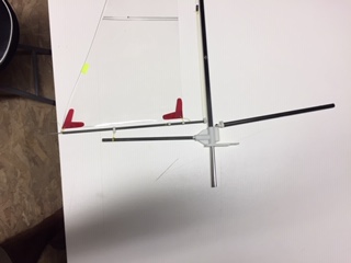

ça , c est le mien
f+vit de mulet decallé.JPG [ 110.64 Kio | Vu 3066 fois ]
f+vit de mulet decallé.2.JPG [ 80.11 Kio | Vu 3066 fois ]
voila , j espère que ça va aider a la compréhension
