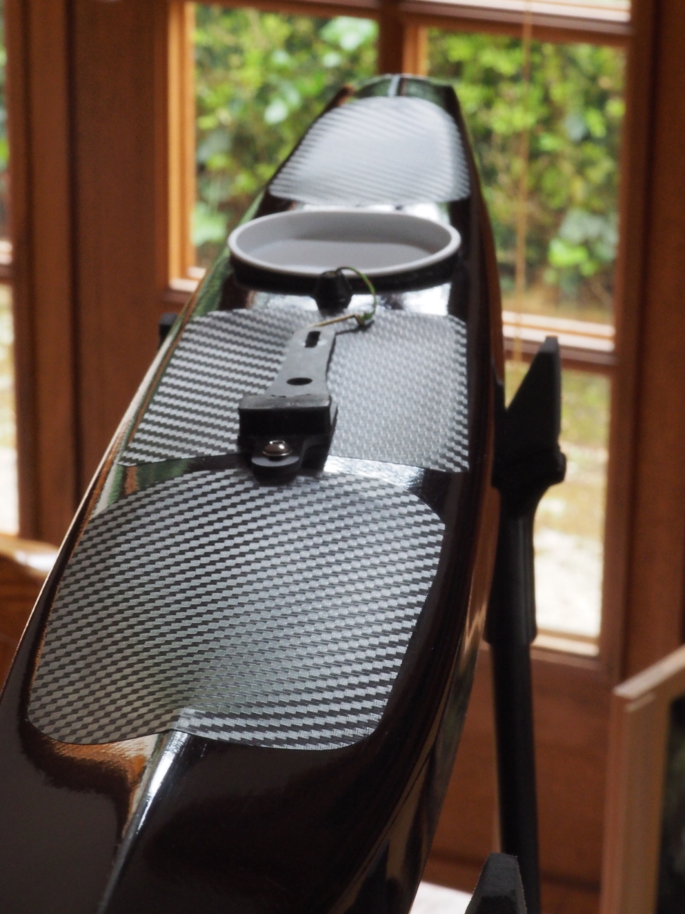

Covering pour voiture,en chauffant légèrement au sèche cheuveux ou tout simplement en laissant au soleil il se tend ,pas de plis cela permet de suivre les formes .
 Sujet du message: Re: Trappes étanches
MessagePosté: 18 Avr 2020 14:21
P4181076.JPG [ 532.53 Kio | Vu 6369 fois ]
Un exemple :faux carbone noir..;existe en blanc ,rouge gris argent ,etc mat et brillant.

C’est une boîte de pringels , sur un Manta 17 ?

je pense que toto28 parlait des trappes accessibles. pour l'instant moi c est un bouchon de pot de moutarde, mais je pense que je vais essayer l'impression en TPU ( plastique souple) ca aura l'avantage de pouvoir faire des trappe de la dimension que je veux

oui; imre vend maintenant le manta avec un bouchon de pringels
