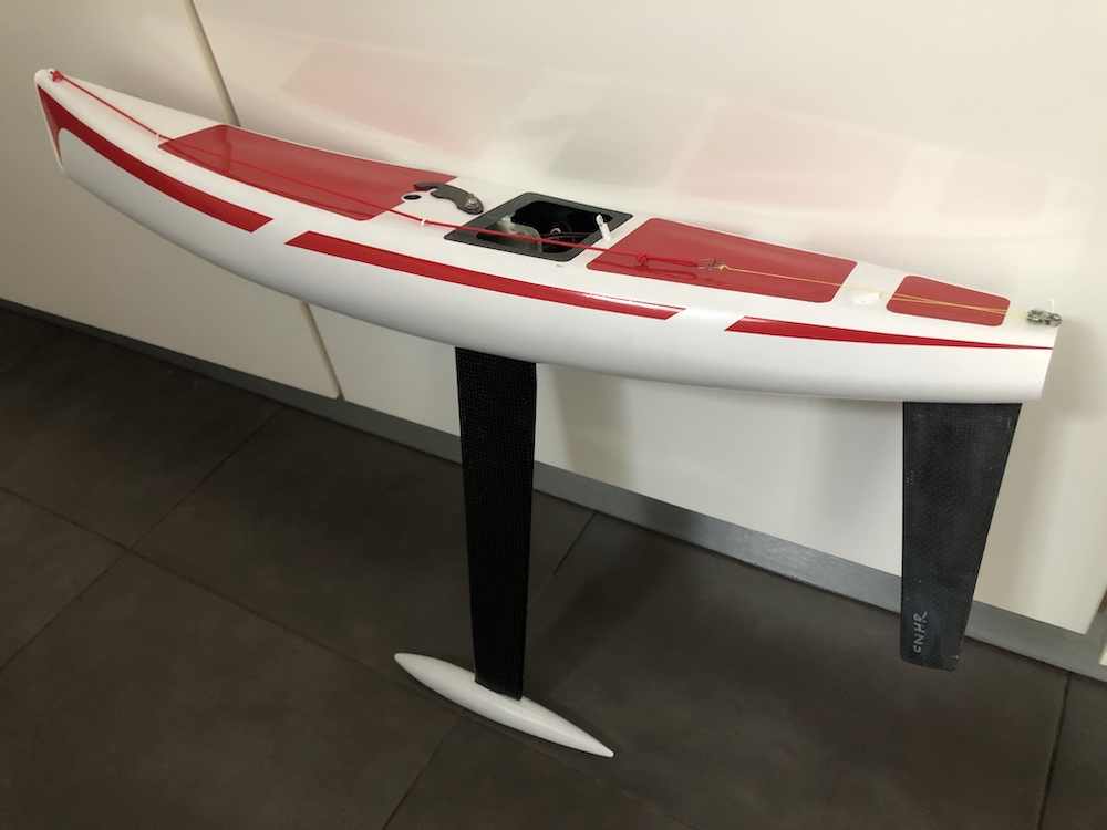

le vieux skinno vert sort de chantier avec un nouveau look. Paré pour 2020 ! :wink:

Salut Yog-hann , impeccable, reste plus qu'à reprendre la navigation * :wink:
et
tu ne t'ais pas risqué à enlever les marquages parfaitement indélébiles du National 2019 au CNHR sur le safran, ... dérive, bulbe, coque ..?
Bon vent :twisted:

Ça va être bien visible sur l’eau, belle deco.
Ça n a pas pris trop de poids?
 Sujet du message: Re: Le 91 change de robe
MessagePosté: 15 Déc 2019 18:55
Aucune prise de poids. Nouvelle peinture compensée par le ponçage de l'ancienne.
Poids du bateau comme sur la photo, sans batterie : 982g
On ne doit ailleurs pas parler de poids, mais de masse :wink:

beau résultat
as tu employé la peinture dont je t ai parlé ?
MessagePosté: 15 Déc 2019 22:17
pas tout à fait car l'autolack ne se fait pas en 100% blanc.
J'ai pris le Acrylic Paint de la même marque.

Ça tient au fait ta nouvelle défense d'étrave moulée en silicone ?
( PS , sinon ai de la colle contact extra-forte et transparente )
MessagePosté: 16 Déc 2019 10:57
La défense silicone, ça se colle avec le même silicone.
MessagePosté: 16 Déc 2019 11:06
Oui, et ça tient très bien.
J’ai suivi la méthode de Guy (merci !), défense poncée dans un morceau de balsa, moule en plâtre, et moulage silicone.
Ce marquage est parti avec un coup de polish + cire 3M. (si ça peut servir à quelqu'un)
