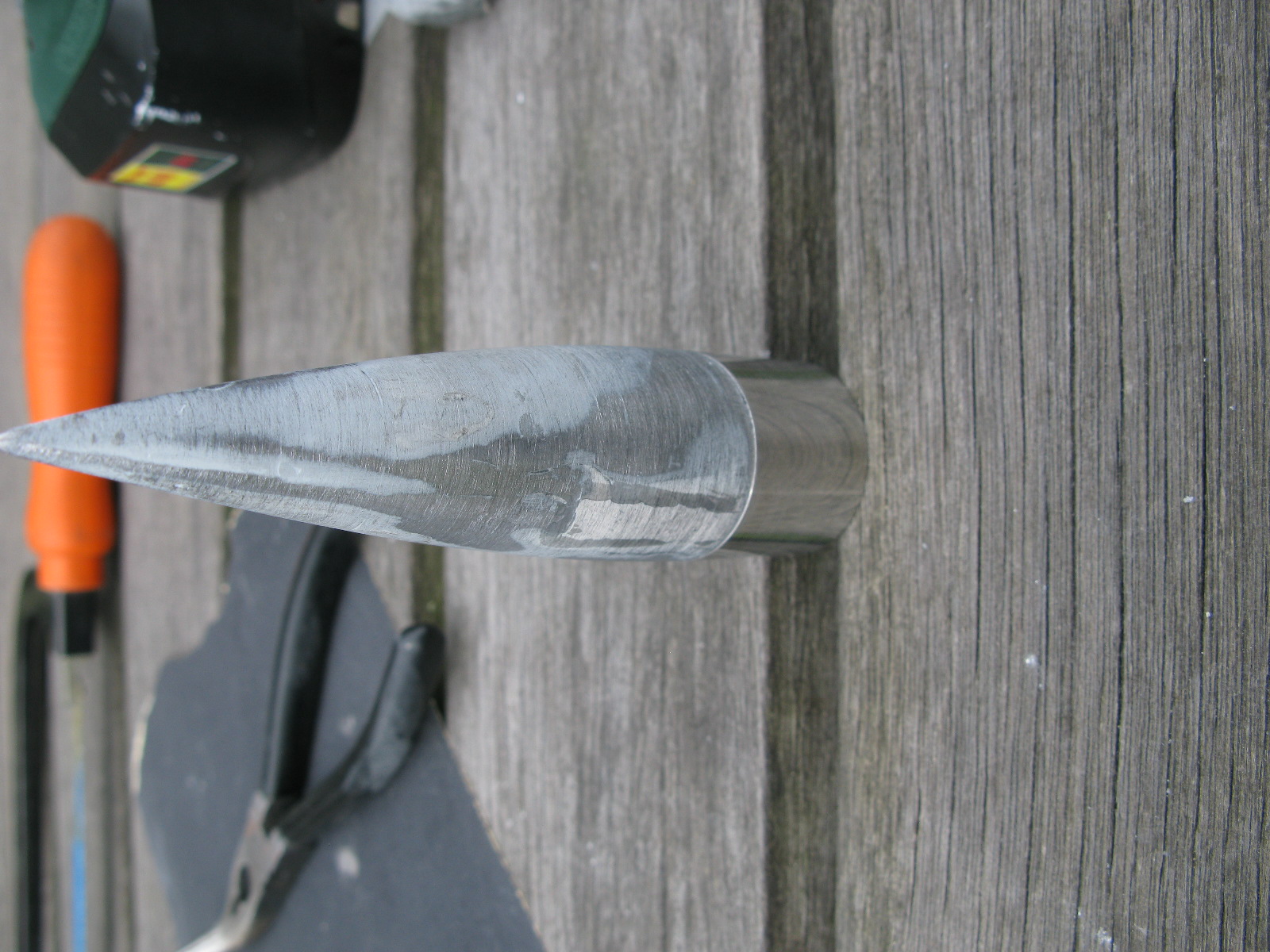

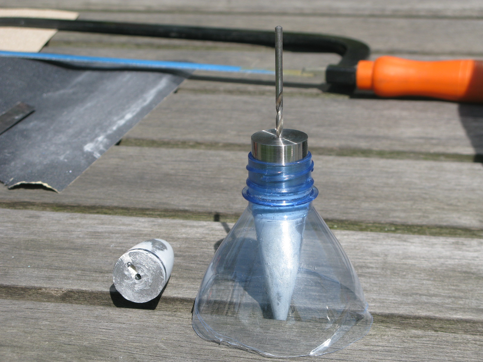

Le bulbe MM fait 362gr,
Coupé en deux , l'avant 157gr, l'arrière 194gr ,
ces deux demis bulbes reçoivent entre la partie centrale (usinage inox 180gr ) de solidaire de la quille , partie taraudée.
Donc masse mini de 531gr de lest
En rajoutant des bagues entretoises taraudées de diamètre 25mm , je peux faire évoluer mon lest par pas de 19gr / pour chaque surlongueur de 5mm.
Ai des entretoises de 5, 10 et 20mm donc 19, 38 et 76gr.
Percage taraudage des bulbes plomb en centrant toujours avec mon goulot de Vittel

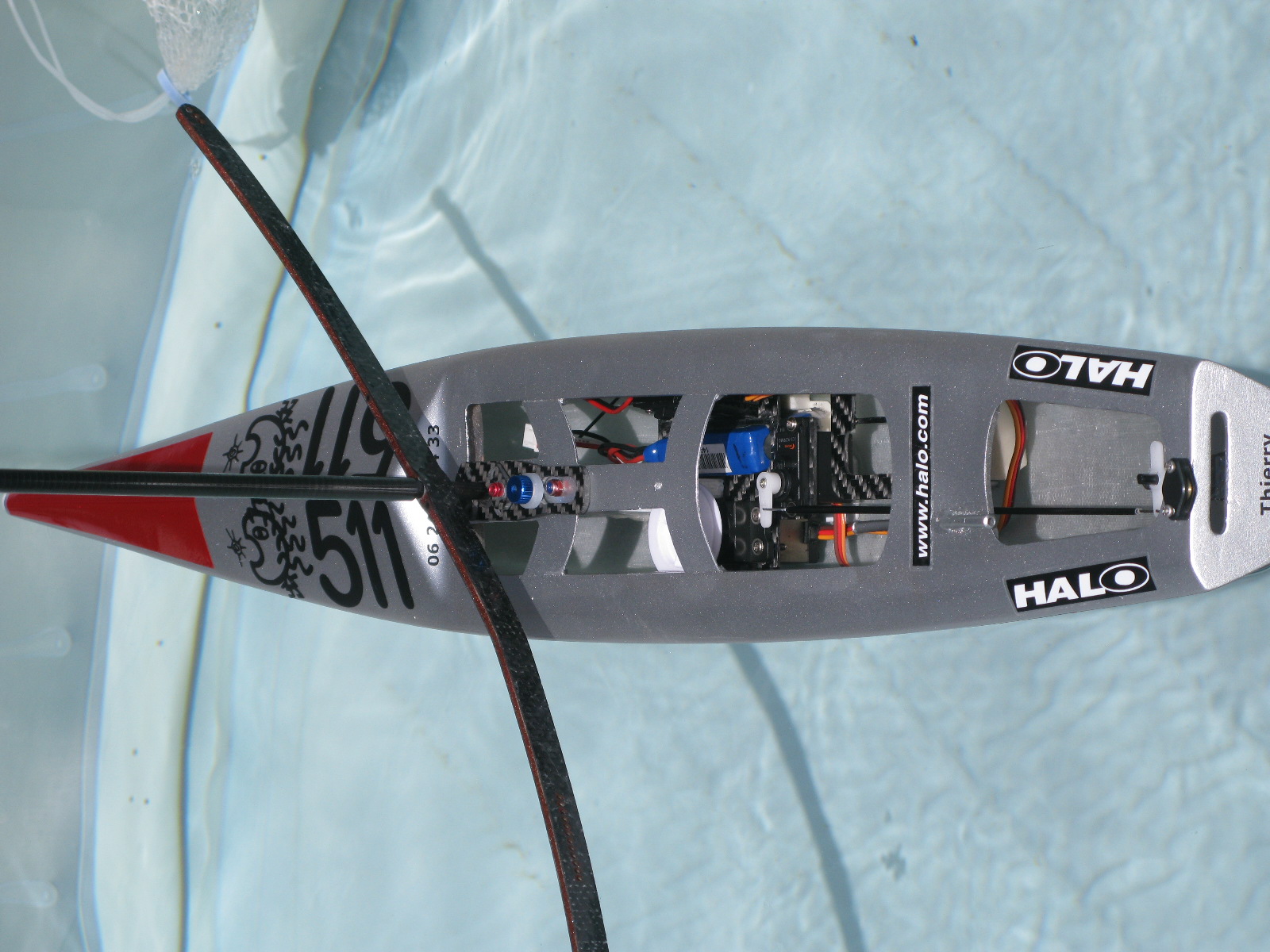

L'agencement intérieur,
afin de supprimer la gite bâbord, je supprimerai le second réa de la poulie de treuil ainsi que le carénage tambour du treuil,
ayant oublié de prendre en compte ces deux mini poids dans mes recherches préalable d'équilibre
bâbord (treuil),
tribord (batterie, récepteur, inter, servo safran).
Par rapport à ces clichés ,
1/ afin de contrer l'enfournement ,
2/ mais aussi pour un problème d'accès difficile le long du puit de dérive,
3/ pour éviter au récepteur placé trop près du bordé intérieur de se prendre trop de flotte circulant dans la gite (et les premiers bords en eau salé montreront vite couleur vert de gris qu'il y a eu de l'eau) ,
depuis,
batterie et interrupteur sont dans le support central à droite (prévu d'office car j'avais un doute suivant les points 1 et 2), et le récepteur a migré plus près du puits de dérive.
