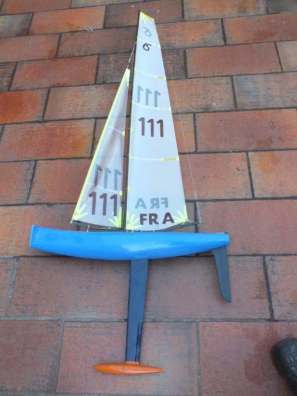

et le voilà "presque" fini ( il manque la peinture bleu sur le lest)
les caractéristiques de la "bête"
coque nu: 75 grs ( en fibre , les prochaines auront une couche de carbone 90 grs)
lest: 650 grs
bateau : 1063 grs ( complet prêt à naviguer)
accus: life 700 mah
servo barre: DS 939 HV 2.87 kg/cm 12.5 gr
servo voile: HD 1501 MG 17kg/cm 60gr
gréé tout balestron.
longueur dérive ( perso) : (de dessous le bateau à dessus le lest) 305 mm
safran carbone ( perso)
DSCF7116.JPG [ 145.53 Kio | Vu 5918 fois ]
DSCF7117.JPG [ 140.57 Kio | Vu 5918 fois ]
DSCF7118.JPG [ 140.71 Kio | Vu 5918 fois ]

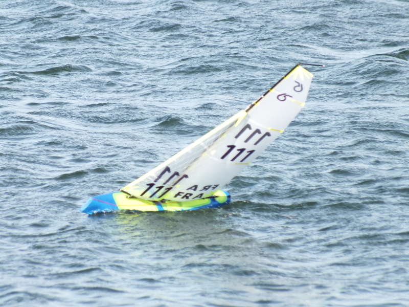

MessagePosté: 24 Fév 2017 18:24
j'ai craqué, malgré un fort mistral ( jeu 2) je l'ai mis à l'eau.
bateau stable, étanche, va savoir si il va vite???

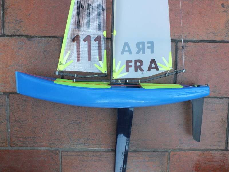

MessagePosté: 15 Mar 2017 12:03
et voilà l'édition carbone
DSCF7175.JPG [ 146.02 Kio | Vu 5766 fois ]
DSCF7176.JPG [ 146.87 Kio | Vu 5766 fois ]
DSCF7178.JPG [ 133.06 Kio | Vu 5766 fois ]
peux tu nous en dire plus sur la construction
MessagePosté: 15 Mar 2017 21:10
un moule du tissus et de larésine :mrgreen: :mrgreen: :mrgreen: :mrgreen: :mrgreen:
MessagePosté: 15 Mar 2017 21:35
gelcoat transparent + une couche de tissus+ une couche de carbone 90 grs
poids entre 80 et 105 grs
je sais, c'est un peu lourd mais indispensable pour avoir une coque "raide", chose que je souhaite, tant pis pour les 30 gr en trop.

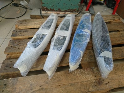

MessagePosté: 29 Mar 2017 18:06
ils arrivent!!!
4 skynno.jpg [ 515.11 Kio | Vu 5680 fois ]
MessagePosté: 29 Mar 2017 19:17
quatre heureux a ce que je vois
MessagePosté: 29 Mar 2017 19:33
2 sont toujours orphelins!!
MessagePosté: 31 Mar 2017 18:41
y en a plus :D
prochain arrivage dans un mois.
