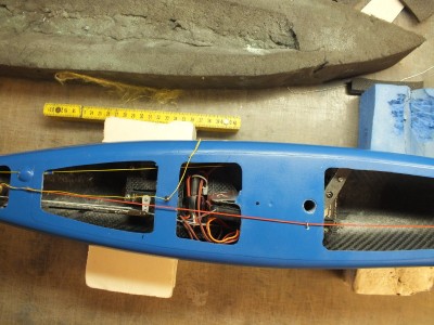

bonjour ,
ça c'était avant avec le servo à bras:
DSCF7281.JPG [ 157.44 Kio | Vu 9933 fois ]
et ça c'est maintenant avec le servo treuil kingmax 6109 MD
DSCF7282.JPG [ 145.23 Kio | Vu 9933 fois ]
et la petite vidéo qui va bien pour pouvoir constater la vitesse de rotation:
https://youtu.be/LUpvy7Hf4TA

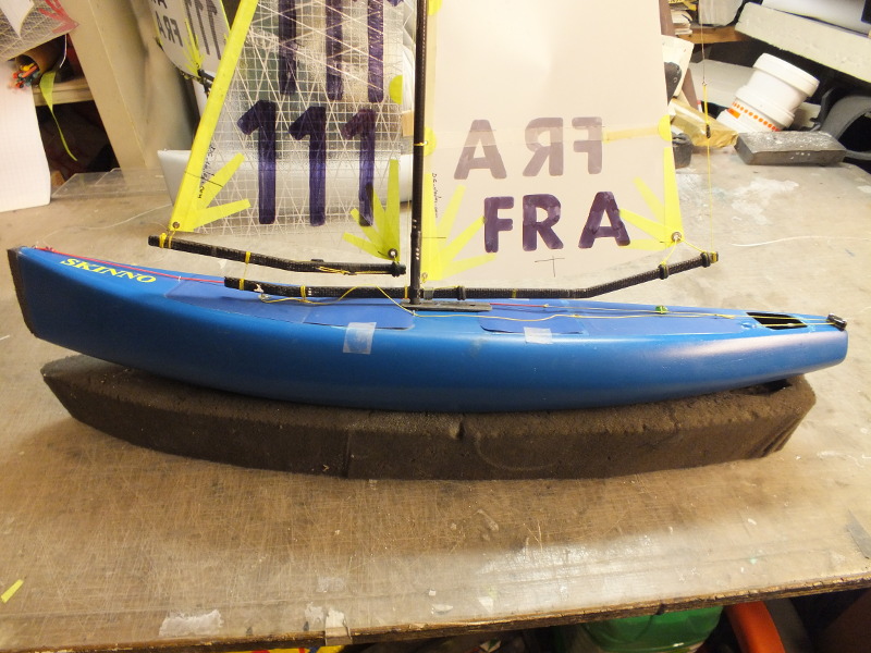

le nouveau pont:
DSCF8205.JPG [ 140.8 Kio | Vu 9664 fois ]

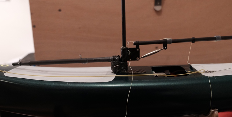

le gréement balestron:
DSCF8206.JPG [ 160.59 Kio | Vu 9664 fois ]

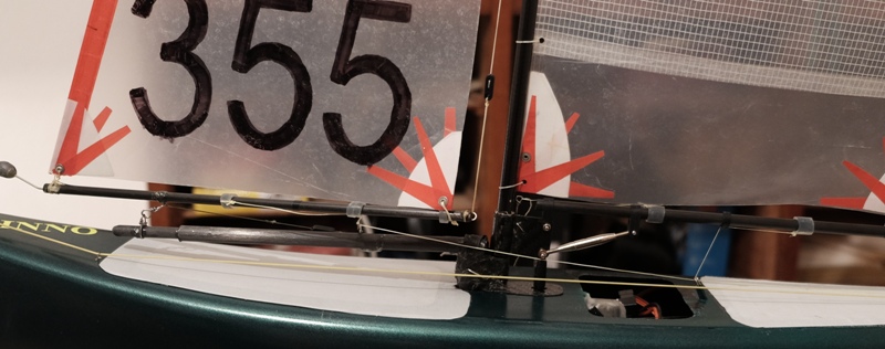

et avec le classique aprés quelques heures à cogiter dans le garage!!!
DSCF8207.JPG [ 152.32 Kio | Vu 9664 fois ]
MessagePosté: 30 Nov 2017 17:31
aujourd'hui, il y a tempête donc , en avant pour les essais de ce gréement classique.
impossible de faire les photos, désolé.
pour la vitesse, difficile de savoir lequel est le plus rapide, j'étais tout seul.
les conditions:
mer plate
vent stable fort avec par moment des bouffes qui, vent AR, sont limite enfournement.
les surfaces:
balestron: 1290 cm²
classique: 1490 cm
Au prés:
virement plus facile et plus rapide avec le classique
le bateau est aussi stable avec l'un ou l'autre
Au vent arrière
j'ai enfourné ( mais pas plus que ça ) avec les 2
mes premières conclusions:
En navigation, il n'y a pas de grosses différences mais vu la différences de surface, il semblerait logique que ce soit avec le jeu classique que le bateau soit le plus rapide.
on verra lors de la prochaine régate ( si il y a tempête)

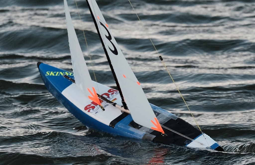

MessagePosté: 09 Déc 2017 14:26
petite sortie hier à 2 skinno, un en jeu 3 balestron et un en jeu 3 classique.
malheureusement, le vent manquait un peu de force, le jeu 3 n'était bon que dans les rafales.
donc je peux en déduire que, en limite de jeu 2:
1) le balestron fait jeu égal au prés mais va plus vite vent arrière
2) le jeu classique est plus évolutif
donc sur un triangle, c'est "kif/kif"
A suivre

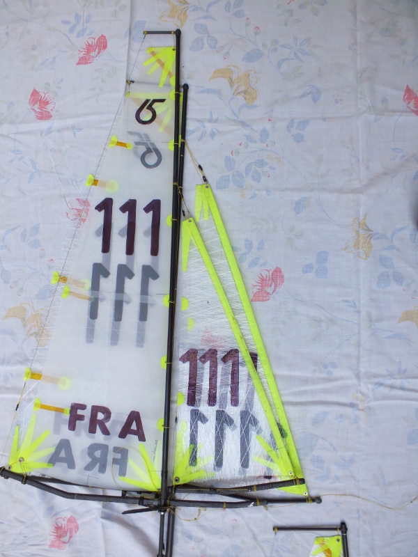

une autre avec trois gréements différents
https://www.youtube.com/watch?v=9CRx-Omc_bs
jeu A court.JPG [ 179.79 Kio | Vu 9443 fois ]

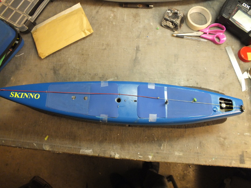

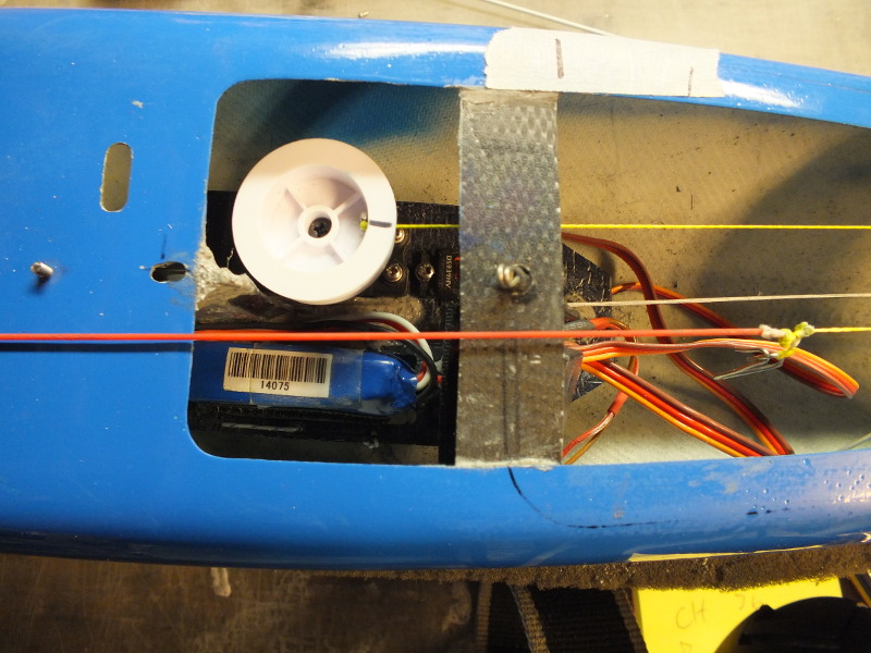

MessagePosté: 02 Avr 2018 10:16
moi , j ai fait ça :
f+vit de mulet decallé.2.JPG [ 80.11 Kio | Vu 9143 fois ]
f+vit de mulet decallé.JPG [ 110.64 Kio | Vu 9143 fois ]
le but etant de ne rien ajouter sur la coque , et que le systeme soit autonome
en gros , c est un mixte du systeme de Gilbert , et de celui de ce Skinno bleu
virage+f.JPG [ 318.46 Kio | Vu 9143 fois ]
et en vidéo , c est là
https://www.youtube.com/watch?v=53ghIxITHlI&t=71s
