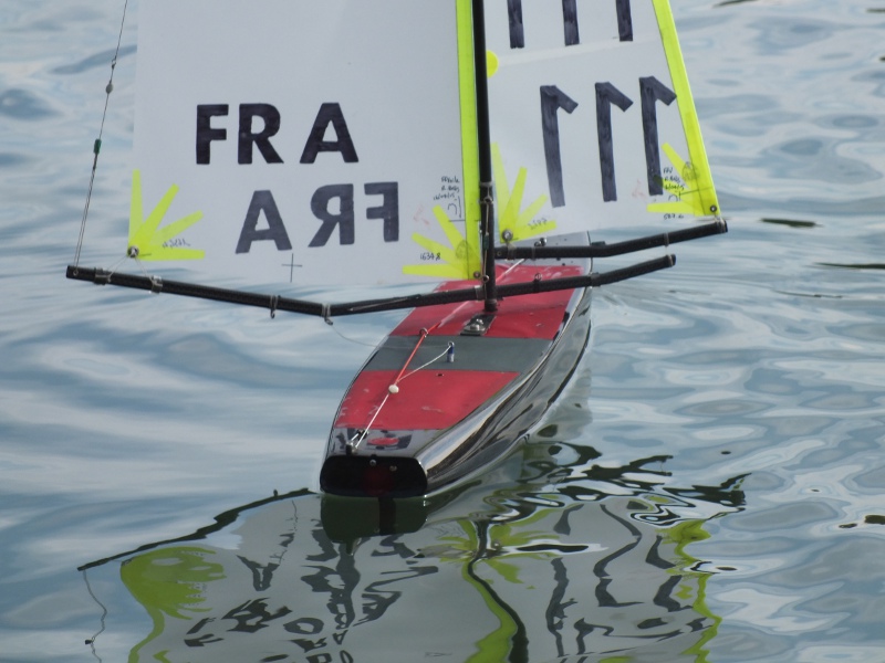

MessagePosté: 18 Oct 2015 19:42
bateau fini
1170 grs ( avec balestron) pour 680 grs de lest
le prochain devrait encore maigrir d'une dizaine de grs.
mise à l'eau mardi

MessagePosté: 20 Oct 2015 19:53
il est entré en contact avec son élément cet aprés midi.
C'est tout bon.
DSCF5693 bon.JPG [ 149.11 Kio | Vu 8758 fois ]
DSCF5694 bon.JPG [ 200.09 Kio | Vu 8758 fois ]
et sur celle là, on voit bien:
1) les 2 emplatures, celle pour le balestron ( pour le jeu 1) et celle pour le gréement classique ( jeu 2 et 3)
2) et les emplacements pour les 2 pantoires qui permettent de changer de gréements sans changer la course de l'écoute de GV
DSCF5706 bon.JPG [ 179.21 Kio | Vu 8758 fois ]
