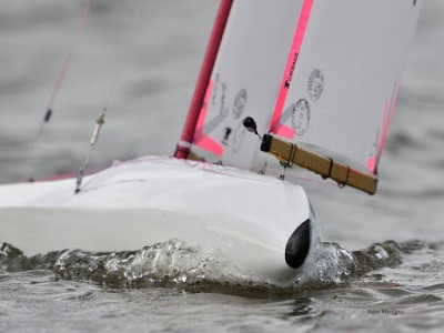

Fin du mât aile de Banana ...à tester Dimanche !!!
Mal aile ou voile fourreau ?
MessagePosté: 23 Mai 2020 11:46
Une certitude :
5.3 ESPARS
5.3.1 Tous les espars devront avoir une
section plus petite qu’un cercle de 1.2 cm de
diamètre.
Concernant la surface du mat, il faut poser la question en haut lieu, perso je ne validerai pas sans un avis.
MessagePosté: 23 Mai 2020 12:10
Une certitude :
5.3 ESPARS
diamètre.
J’ai une question, est ce que la jonction de balestron doit faire moins d’un diamètre 12mm ( fait il parti du mat)
A la lecture de la règle, le mat fait moins d’un diamètre 12mm et donc ne compte pas et il ne peut faire plus
MessagePosté: 23 Mai 2020 12:13
C'est dans la jauge !!! :D :D :D
MessagePosté: 23 Mai 2020 12:15
Une certitude :
5.3 ESPARS
diamètre.
5.3.2 L’accastillage constituant une extension nettement locale (vît de mulet, hale bas, capelage des haubans, etc…) ne fait pas partie de la section des espars.

Aujourd'hui sortie d'essai du banana "nouveau régime" :D :D :D
Manque un peu de vent, mais le comportement de l'avant est validé !!!
portant.jpg [ 114.79 Kio | Vu 3054 fois ]
près.jpg [ 109.46 Kio | Vu 3054 fois ]
MessagePosté: 10 Juin 2020 17:00
Cela fait toujours aussi « particulier » mais si cela marche bien c’est ce qui compte
