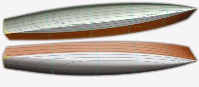

Vue 3 D :
NeKst_Round_CAD.jpg [ 85.84 Kio | Vu 7649 fois ]

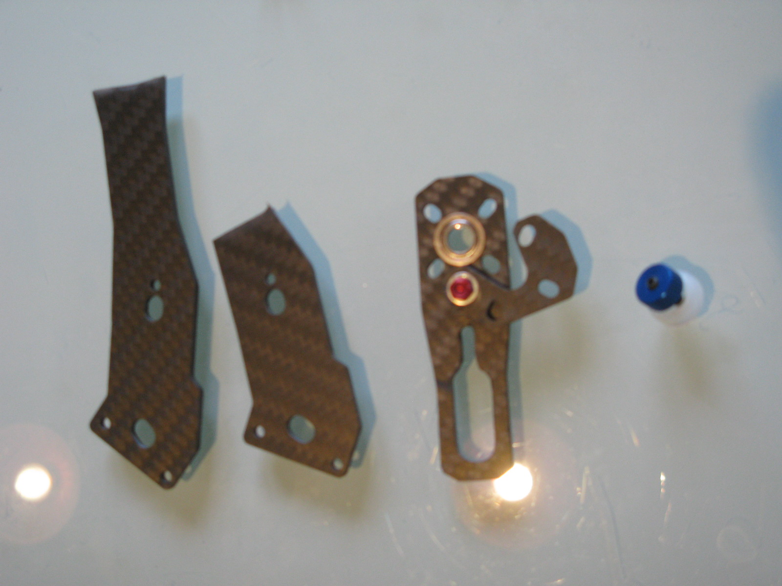

Réalisation du réglage du pied de mat et blocage du pivot balestron ,
ces éléments en carbone sont des bras supports moteurs de drone Tarot TL280H détournés de leur fonction,
soldé à 1$ l'ensemble chez HK avec d'autres plaquettes carbone et colonnettes, entretoise, visserie ... :
IMG_9988.JPG [ 410.75 Kio | Vu 7775 fois ]
IMG_9989.JPG [ 412.53 Kio | Vu 7775 fois ]
IMG_9991.JPG [ 347.01 Kio | Vu 7775 fois ]

Le montage sur la coque ,
depuis le 14/5, cette rondelle en nylon, trop glissante surtout humide
a été remplacée par une rondelle alu,
la visserie alu rouge provient d'un voiture piste 4x2 Pan-Car CRC,
la molette bleue d'un truck 4x2 T4 Team Associated (blocage batterie), c'est
évidemment en cote US :
IMG_9996.JPG [ 607.65 Kio | Vu 7775 fois ]
IMG_9998.JPG [ 663.61 Kio | Vu 7775 fois ]

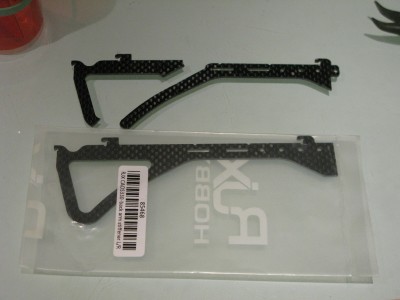

Le gréement,
tube Skyshark II 7PT ,
balestron Molina SM3300,
bome de foc à partir d'un scion de pêche d'1M en carbone tressé creux et conique diamètre de 0,6mm =>2mm , 4€ le bout chez Décath , l'extrémité fine me servira pour la tige commande entre servo et safran,
tête de mat réalisé à partir d'un bout de drone , soldé chez HK à 0,10US$ (RJX CAOS330 Back arm stiffener 178000215-0), j'ai pris les 4 derniers même si il m'était difficile de juger de la dimension de ce type de pièce sur leur site, ca ira impeccable
voiles persos , sur chantier 70/30% de mes voiles de Micro-Magic
roulement épaulé et standard classique inox, (merci Yogsail pour la commande groupée) .

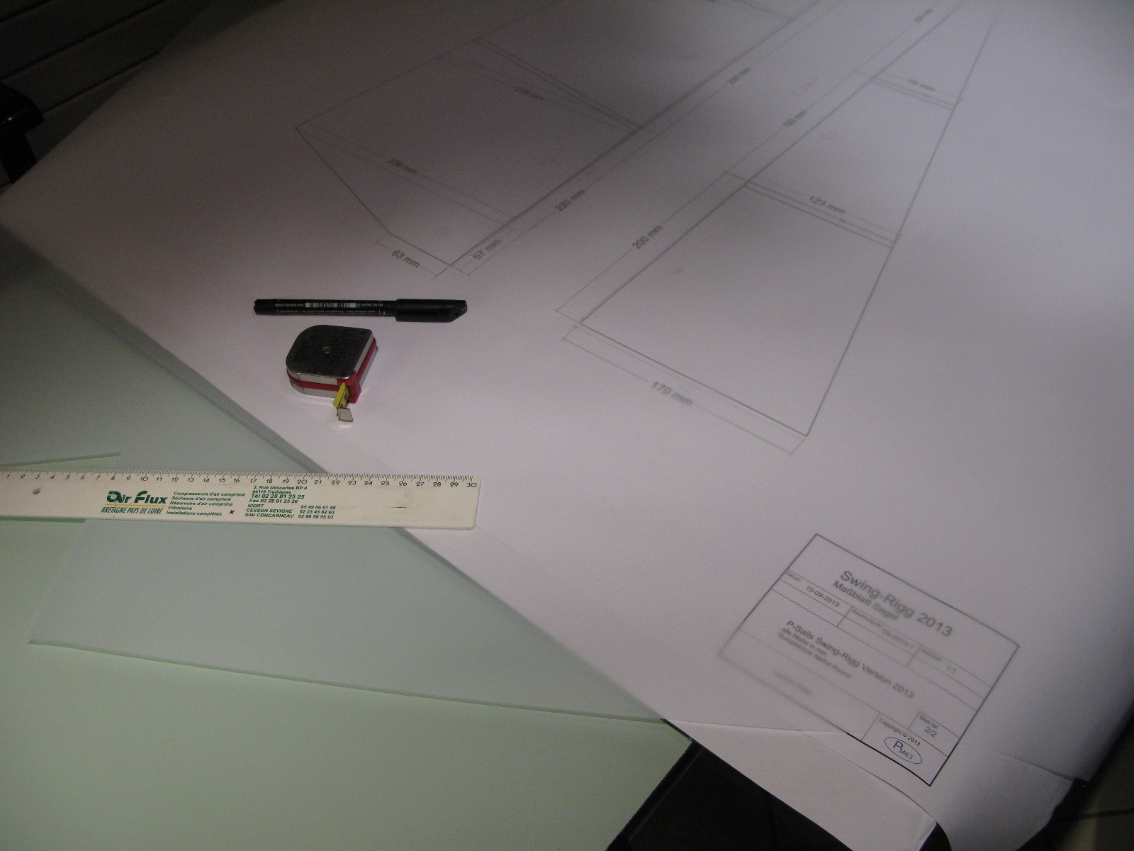

Les voiles en chantier
(merci Gilbert pour m'avoir rafraîchi la mémoire avec ton mémo Vdo sur le montage des voiles)
IMG_0002.JPG [ 433.52 Kio | Vu 7676 fois ]
Sur les plans à l'échelle 1/1 , (merci Stéphane) ,
mes stocks de calque (merci Jean) , roulés un peu trop serrés , me donneront du fil à retordre, en ayant bien du mal à les remettre à plat
et en chantier, en ayant la drôle d'idée de tailler mes laizes dans tous les sens pour optimiser la surface de coupe sans respect du cintre permanent du papier ...
IMG_0003.JPG [ 404.79 Kio | Vu 7676 fois ]
Guindant de Gd voile :
IMG_0005.JPG [ 423.03 Kio | Vu 7676 fois ]

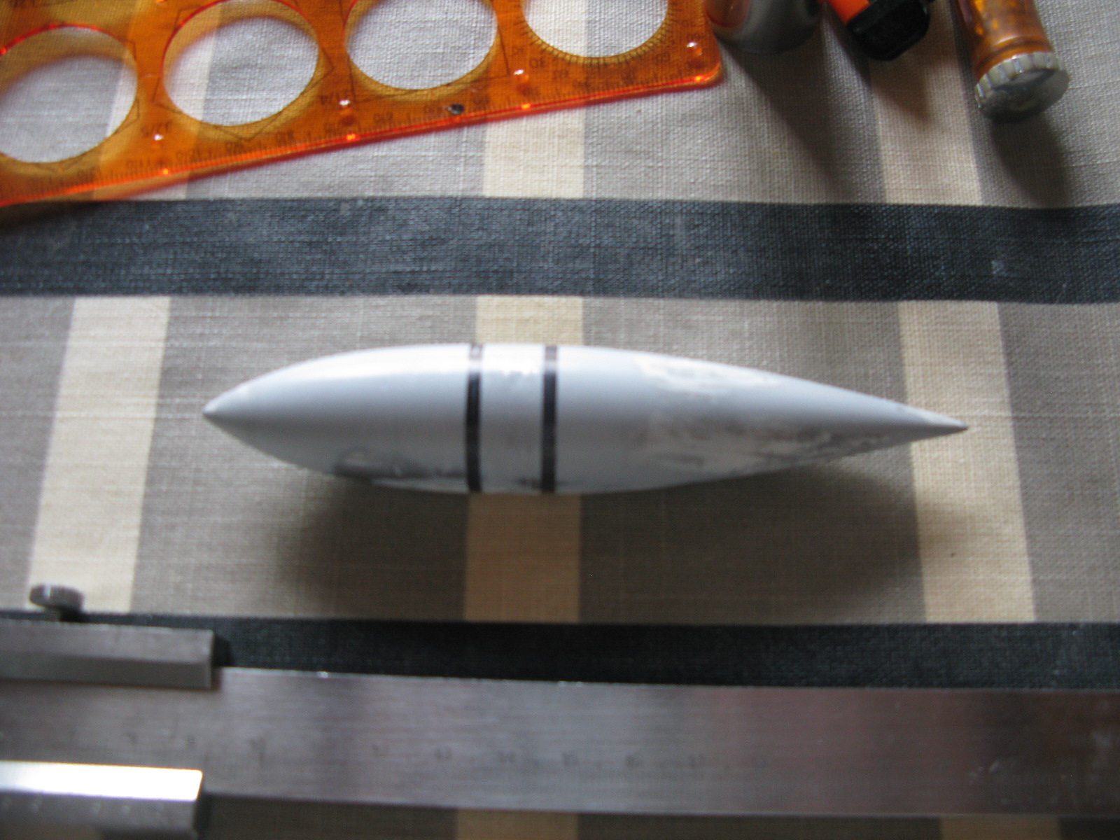

Quille (merci Tsuby) et bulbe.
Attendant pendant des semaines un bulbe de 620gr de chez Molina (merci Jean-Michel pour la commande groupée et Guy pour le taxiage)
perdu en Europe depuis des semaines avec le futur Manta de J-M,
je me suis lancé dans une réalisation perso d'un lest évolutif :
Le bulbe de 362gr d'un Micro-magic racing poncé enduit,
IMG_0011.JPG [ 496.23 Kio | Vu 7676 fois ]
 Sujet du message: Re: NeKst Round : second round
MessagePosté: 16 Mai 2019 00:59
La méthode D pour réussir à tracer le point de coupe le plus parfait possible,
le bulbe MMR fait 25mm de diamètre,
le goulot de certaine bouteille de Vittel quelques centièmes de moins , cela me permettra d'effectuer mes tracées
car au trace cercle, cela n'allait pas par manque de maintien du bulbe
IMG_0010.JPG [ 564.68 Kio | Vu 7606 fois ]
IMG_0009.JPG [ 593.61 Kio | Vu 7606 fois ]
